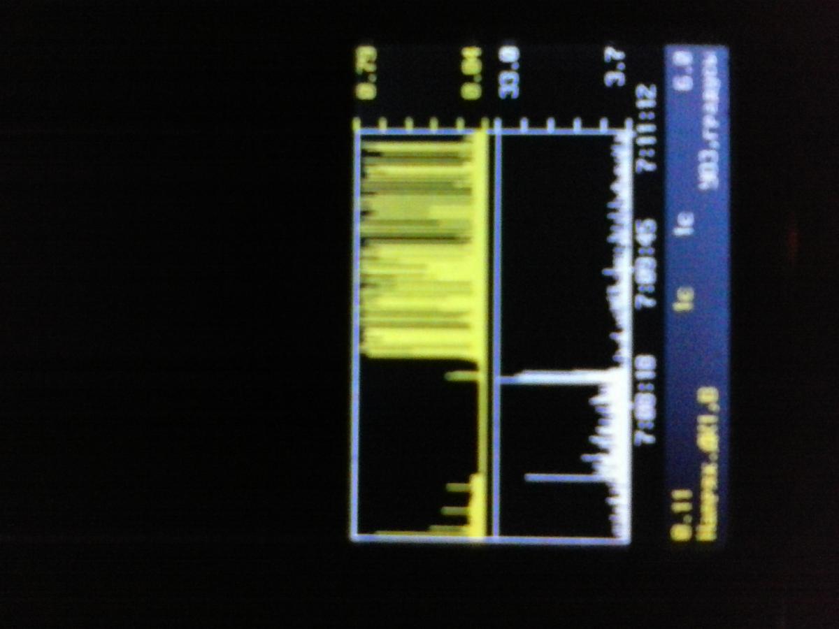

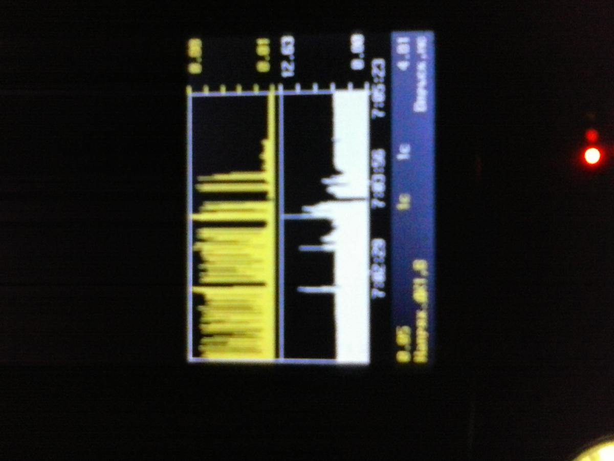

  13. В движении и на средних оборотах - показания ДК1 нормальные. А почему на заглушеном 1,28 ??? И, вчера обратил внимание, через 15-20 сек. после остановки напр. на ДК1 падает до 0,05 и неровно работает и 0130 вылазит. Графики и АЦП (4).doc В движении - да, а на ХХ и на заглушенном моторе - чушь какую-то показывает. Читал про 0,45В., столько должно быть при отсоединённой колодке ДК1 - только не понял, при отсоединённой колодке ДК1 смотреть в ЭБУ или на разъёме ? Как правильно сохранять логи - остановить диагностику, потом жамкать "Сохранить лог" или сразу - "Сохранить" ? Да и первый раз неудачно я выбрал поездку для записи - надо ехать, а потом постоять на ХХ что б поработало - вот там и вылезут все косяки. А вот то, что коррекция становится равной 1,00, после того, как лямбда опускается до 0,05 - это значит, что ЭБУ перестаёт корректировать состав смеси из-за отсутствия обратной связи ? Правильно я понимаю ?

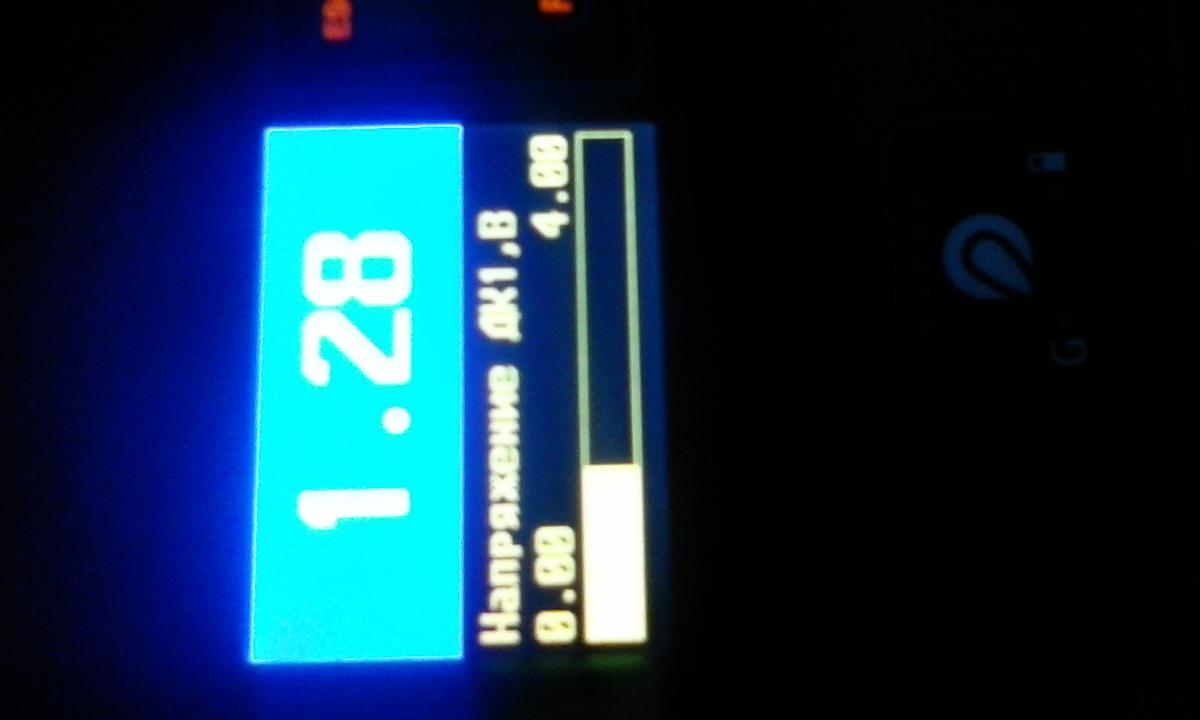

  17. Так Паульсом шили у его представителя. СтартПауэр - так-то хорошая прошивка, но с ГБО что-то не очень получилось. А может я зря настоял на включении длительных коррекций. Хотя, если кратковременная не больше 10%, то долговременная не измениться. Сохранил логи, надеюсь, что читабельные. Сначала прогревал на бензине, потом поездка на газе, был один раз провал. Обратно ехал на бензине. Потом подержал на ХХ и около 3000об/мин на газе и на бензине. Логи.rar Провала сигнала ДК1 там почти не наблюдается, даже когда долго работала на ХХ, может из-за Тож немного повышенной, мой термостат в движении 80 держит, не выше. А возможно ли, что низкое значение на ДК1 из-за бедной смеси на газе ? Не уверен, что правильно отрегулировано. А с другой стороны, почему на заглушенном моторе 1,28 В. показывает ? На БК заметил, что коэф. коррекции впрыска на газе минус 0,76, а на бензине минус 0,85 - это значит, что газа не хватает ? Но, с другой стороны, время впрыска при переключении с газа на бензин не уменьшается.

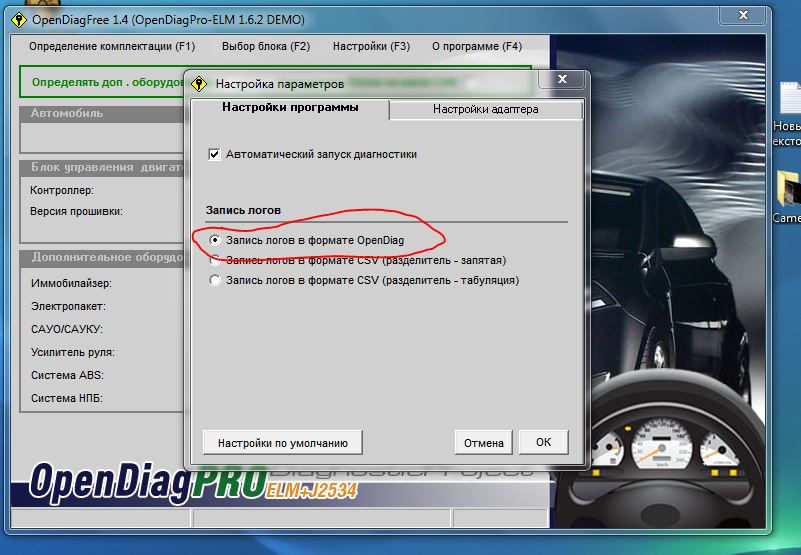

  19. Здравствуйте. Можно по ДК1 вопрос сюда ? С недавнего времени стала регулярно вылазить ошибка 0130. Появляется она после кратковременного провала по оборотам на ХХ (проимерно до 500 об/мин). Провалы и раньше были, но ошибка стала появляться после того, как в прошивку по моей настойчивой просьбе вернули длительные коррекции и диагностику пропусков воспл. А может ещё что-то поправили и мне опять не сказали. По БК заметил, что после провала длительность впрыска увеличивается (с 4,1 до 4,8) и ДЗ открывается больше ( с 3% до 4%). Стал смотреть глубже - увидел, что на ДК1 напряжение после провала зависает на 0,05 В. Иногда, после перегазовок, начинает подниматься/опускаться. При вкл. зажигании напр. 1,28 В. (смотрел на горячую). Снял разъём с ДК1 - те же 1,28.... Лог на днях смогу записать, в формате OpenDiag пойдёт ? Всё это на газе. На бензине провалы гораздо реже и быстрее обороты восстанавливаются. И ДК1 на бензе оживает вроде. Пока только эти фото.
