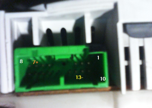

  1. Subaru Impreza 99 распин если смотреть на приборку то сверху 3 зеленых разъема -8контактный и 2 18ти контактных, , то правый зеленый разъем 18контактный - подключение на столе по разборке-внутри 93с56, плата отстегивается (моторы на 4х контактных разъемах ввиде штырьков) маркая шкала пальцы отпечатки -все остается
  2. все верно заработала приборка. короче-после включения не работает пока не зарядятся конденсаторы, пауза была, потом полежала и включилась . все. тема off
  3. кто подскажет распин щитка по питанию ? нашел даташит разъем С7 + С13 - верно ли ? после вкл пару ламп светятся и все пробег не высвечивается дамп в порядке. внутри 93с56 в dip8 вызванивал по ногам c56 вроде верно, но не стартует
