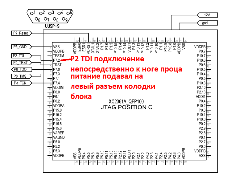

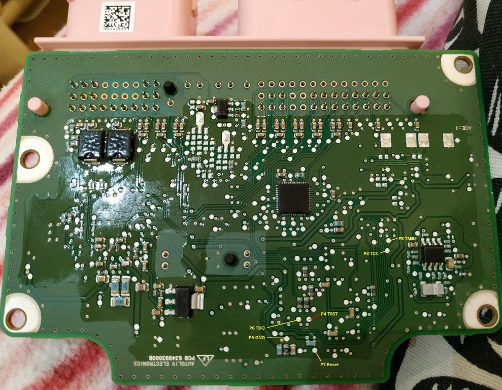

  17. Подскажите по этому блоку ошибка pin TDI что это означает? Нужно ли ногу на reset поднимать? Пробовал читать upa, вылезла такая ошибка, iprog просто error выдал. Вроде точки все на несколько раз перепроверил, припаялся нормально
  18. Вопрос решил, спасибо megavolt
