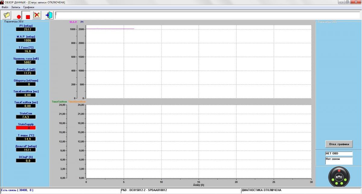

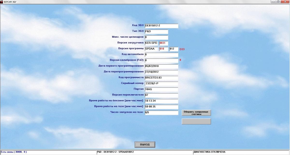

BMW x5 E53 не запускается на бензине/газу BRC Sequent Plug & Drive
BMW x5 E53 2002г 4.4 американец, при включении зажигания бензонасос не включается, реле, предохранитель и проводка в норме, программно все отлично включается. Ошибок нет. Как понял насос и форсунки отключает эбу от газа. Стоит BRC Sequent Plug & Drive. Включал диагностику Sequent Plug & Drive Diagnostic, ошибок нет. Реле переключения программно работает, а вот если переключать кнопкой нет... При включении зажигания реле не работает. Где искать причину?
BMW x5 E53 2002г 4.4 usa не запускается
Чудеса. Импульс снял осциллографом в порядке. Снял клемму случайно, насос заработал не запустилась. Далее насос не работает, снимаешь клемму ставишь и насос снова работает
нет машина не заводится, искра есть, по форсункам судить не могу так как осцилограф не подключал, но свечи заливает
полностью отключал программно, не помогло. да и через активацию лаунчем включается насос какое именно? от сторонней сигнализации реле снято уже очень давно
Синхру сделал, никаких ошибок нет. Насос по прежнему не включается
DIS не подключается к этой машине :(
BMW x5 E53 2002г 4.4 американец, стоял месяц в холодном гараже, владелец не смог запустить, отогрел поставил новый акб результат 0. При включении зажигания бензонасос не включается, реле, предохранитель и проводка в норме, через Launch x431 отлично включается. Стоит охранная система ALTONIKA BT-71W (брелок на месте), владелец отключил блок когда пытался запустить машину. Когда не было этого блока была ошибка по Launch x431 - 27 защита против подделки ews 3.3., поставил и сделал синхронизацию EWS-DME. Ошибка пропала, но двигатель не запускается, стартер работает, насос нет. Что смотреть дальше?
