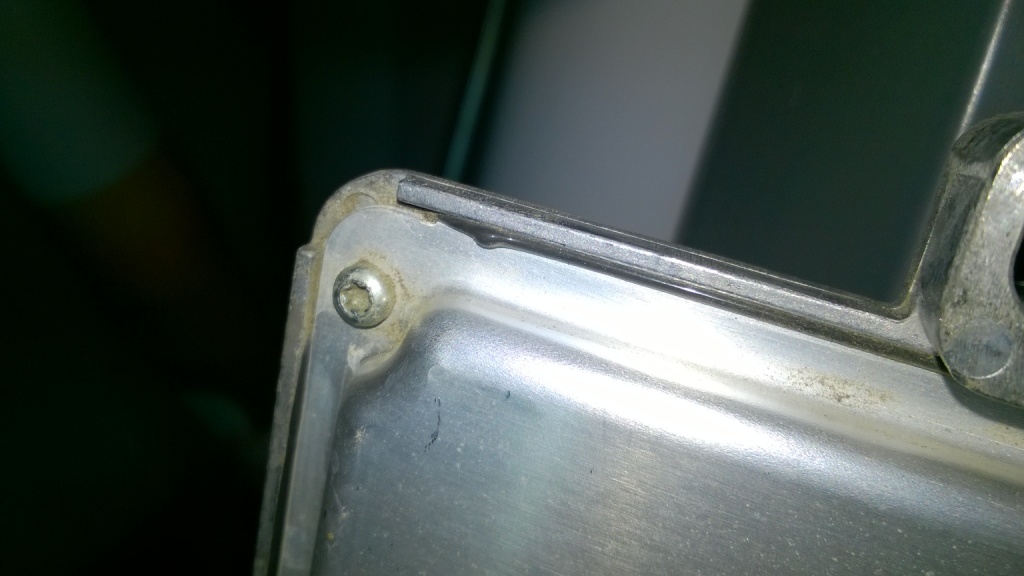

  5. Ошибок по ИММО нет Оишибок в мотроном нет . Всегда вешаю зарядник на каждый авто и напряжение контролирую что бы не ниже 12,3 Блок не вскрывался О том и речь что чудес не бывает!!! Вопрос в том что получается ни кто не работал с машиной и с АКПП! На столе так я понимаю без ИММО не работает, если только схему собрать отдельную от всех блоков.

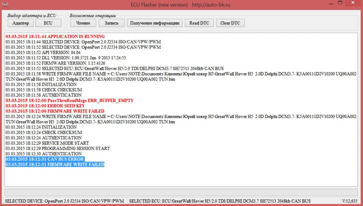

  6. Да заводится,после попытки записи чек тухнет, вываливается ошибка в программе ,передергиваем зажигание машина заводится.
  7. Александр все это делал в онлайн на моем компьютере,нет результата....
  8. Александр в курсе,и пытался помочь,спасибо ему, но так и не победил пока что машину, поэтому и спрашиваю кто работал и были успехи с данными авто и именно с АКПП.
  9. Танцы с бубном продолжались около часа, и снятие клеммы и зарядка на АКБ, и запись при передергивании зажигания. Не чего не помогает.При попытке записи тухнет "ЧЕК" и все не включается пока не передернуть зажигание. Машина с АТ,вот и спрашиваю кто работал с такой машиной.

  11. с чего такие доводы? не сток и не тюн не записывает, в том и проблема. Выше фото блока и прошивка с блока.
  12. Ребята приветствую,поделитесь кто работал с Ховером с блоком ДСМ3.7 и коробкой автомат?Машина новая, блок не вскрывался,прошивка считана,а вот записываться не хочет. Hover h5 2,0 tdi dcm 3,7.rar
