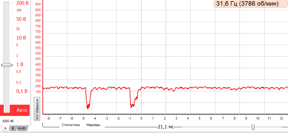

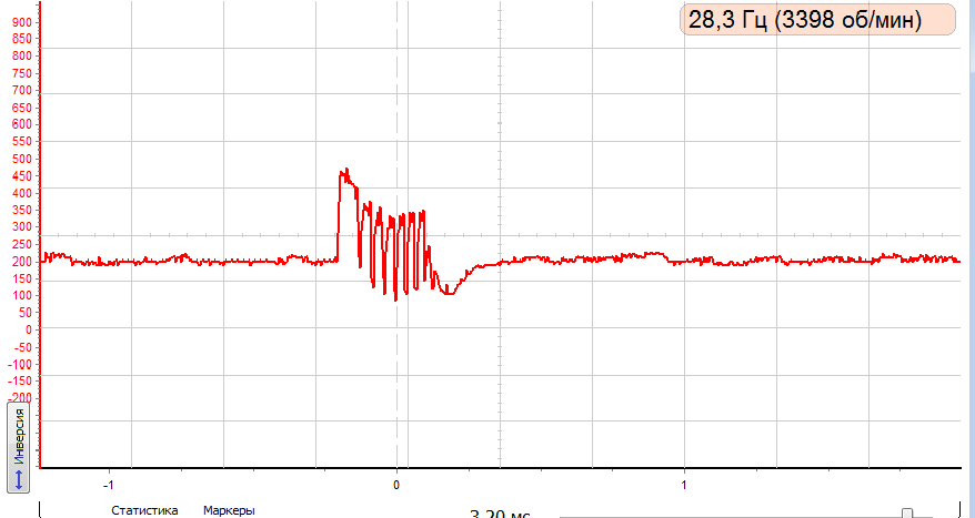

  6. Подкинул массу на разъем С контакт H3 вот что получилось по осциллограмме , и провод в обход косы бросил со 2го потенциометра. есть какой то паразитный сигнал но уже лучше.
  7. Спасибо! Сейчас сниму осциллограмму с педали и если с ней все хорошо то кину провод в обход косы и гляну что изменится. коса похоже под жабо где то сгнила(если это коса конечно), на джамперах сталкивался что провод целый а внутри сантиметров 10 гнилые.
  8. Утро вечера мудренее, решил еще раз осциллограмму снять и вот что получилось. Похоже что именно этот паразитный сигнал не дает покоя, но только почему на прогретую.
