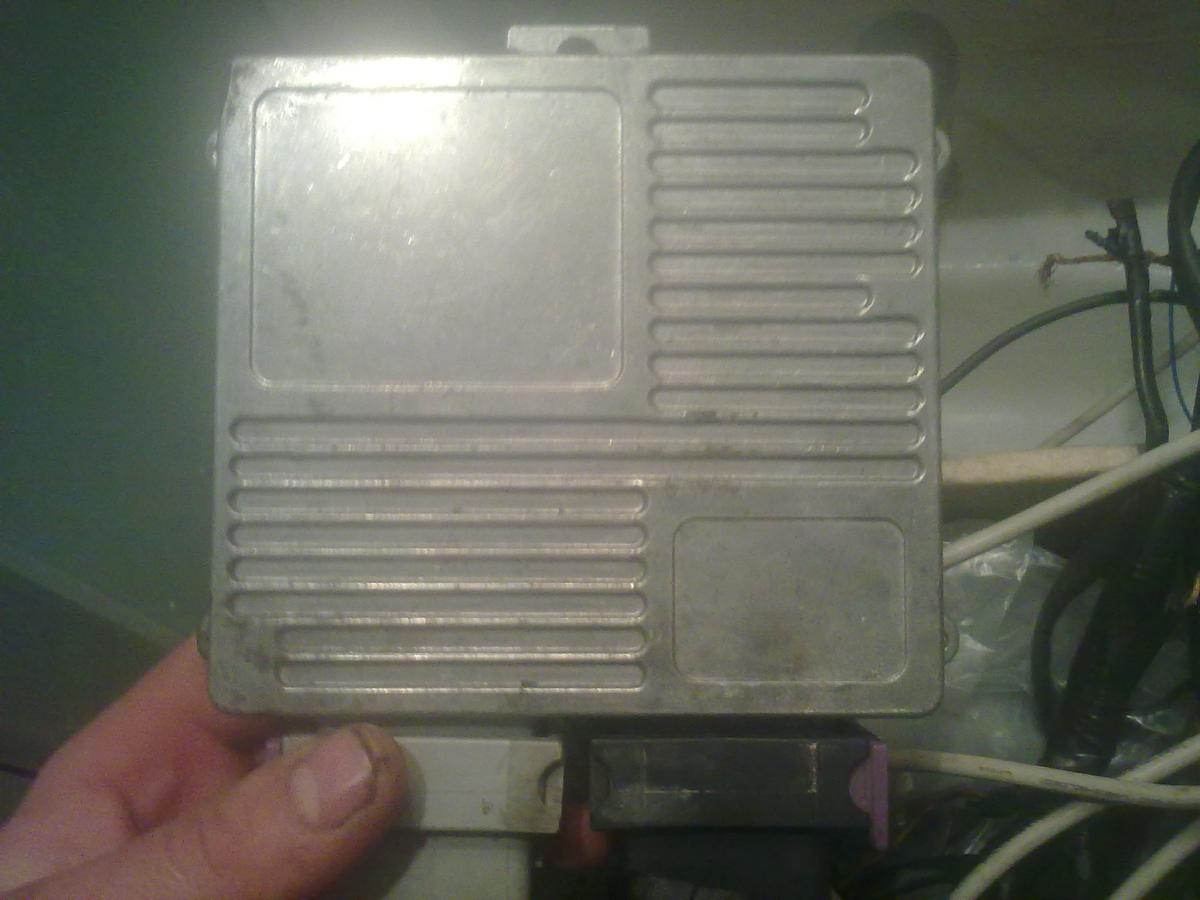

  4. А это ты мне написал производителя моего ГБО?? Я в нете, Parker ITR только газовые рукава нашел!

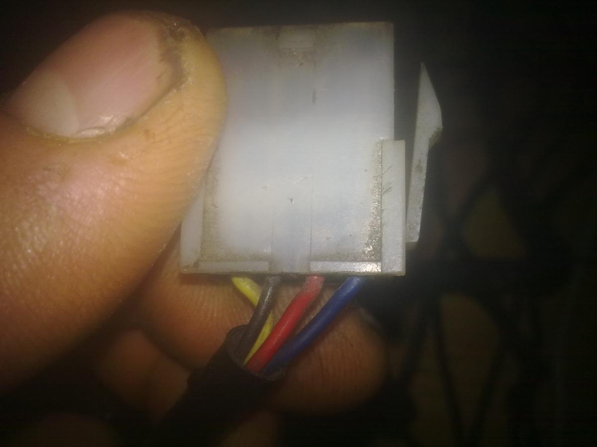

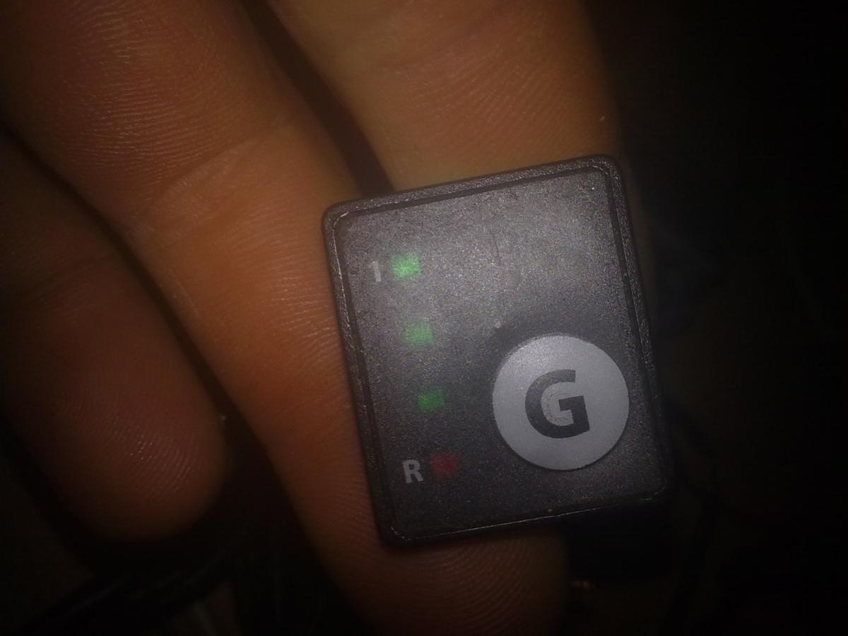

  5. кнопка внешне от KME почти не отличается. только kme на 4 провода, а эта на 6 проводов (желтый, синий, зеленый, белый, красный, черный).

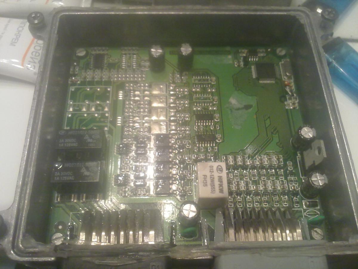

  6. Скрыл мозги, на плате написано ITR 1 8 eg v1.01 (02/05/2006)
  7. Помогите опознать ГБО Досталось бу гбо, внешне очень похоже на KME, наклейки на блока уже нет. Блок внешне как у KME, кнопка тоже. От аккумулятора гбо стартует, программами Akme, Bingo, Sirocco, Diego G3 не подключается. распиновкка разема от KME отличается, да и кнопка с виду такая же, только не на 4 а на 6 проводов, желтый, синий, зеленый, белый, красный, черный. Фото блока добавляю. Кто может знает, что это за зверь?

  11. Народ, хочу прошить ЗАЗ ЛАНОС 2014г. в. под ГБО 4. Изучил кое какую информацию, я понял, что шеться он по к линии через обд! Скачал и установил программу ChipLoader, и решил для начала сохранить родную прошивку блока! В меню настройки, выбрал нужный ком порт, при тесте к лине адаптера, пишет, что адаптер работает нормально. На сколько я знаю, блок там Микас 10.3, выбрал соответствующий блок, но не установить связь, не слить прошивку мне не удалось! Пишет, Установление связи с ЭБУ и не чего не происходит! Может кто то подскажет, почему не выходит подключиться к ЭБУ? Может там нужно к линию в другое место в обд подключать? Или может программой другой попробовать подключиться? Фото блока прикладываю к теме. Кстати, этот же адаптер, прекрасно диагностирует данный автомобиль и стирает ошибки!
  12. С EML я работаю ScanMaster-ELM, много авто читает! Я пробовал, заз ланос не прочитал! OpenDiagFree по к лайн хорошо работает, там есть выбор адаптера к лайн или емл, но с емл я не смог запустить!
