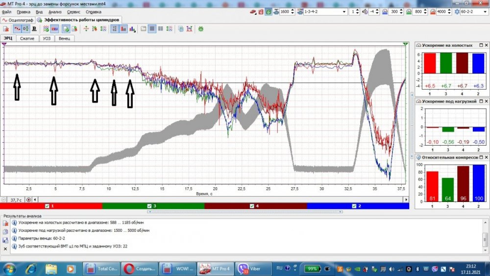

  9. Тоже уже склоняюсь к железу. Давление топлива на хх 4 бара, обратка без воздуха. Провода на форсунку напрямую от эбу кидал
  10. По 23 группе все цифры в плюсе, но не в большом, около 20 что-то. Вот тест на пузырьки не делал, я думаю шланги прозрачные подцепить и посмотреть. Состояние блока хорошее. Когда менял форсы местами 1 и 2, то пробития пламягасящей шайбы не видно было. Да и самое странное что до ремонта компрессия была 17, а работала точно так-же. На мой взгляд абсолютно никаких изменений, кроме изменения коррекций в 13 группе

  12. Всем привет. Приехал авто, работает с большего, но раз в 3-5 секунд на хх чувствуется пропуск воспламенения. на оборотах и в нагрузке все ок. Подключаю васю на холодном моторе, 13 группа коррекции 1 цилиндр +2.8 (потолок). По мере прогрева может опустится до +1. Меряю компрессию 1цил 17, остальные 25-26. Пневмотестер в цилиндр - негерметичен выпускной клапан. Естественно подъем гбц, клапан ровный, седло чистое, но на клапане на рабочей фаске небольшой темный налет на 1/3 окружности. клапана все притерли собрали назад но хэппиэнда не произошло. Компрессия в первом стала 26, коррекции по первому цилиндру уже -0.4, но мотор как подтраивал, так и подтраивает. Беру мтпро, делаю тест эффективности, сбоит 1 цилиндр. Меняю первую насос-форсунку со второй, результат все тот-же, протраивает первый. На скрине протрои обозначил стрелками. Кто что подскажет, у меня уже мысли закончились, вроде бы все основное что нужно проверено.P.S. Распредвал и гидрики новые.
