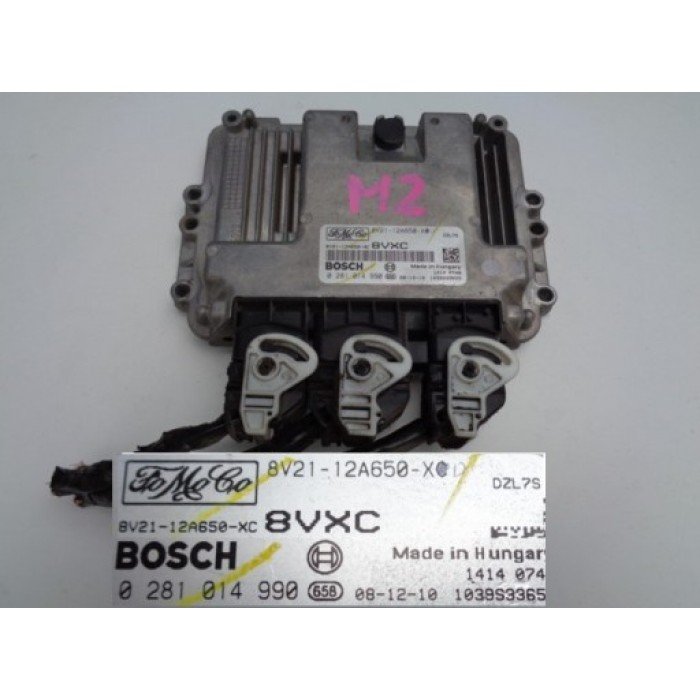

Всем привет, mazda 2 2008г 1.6 tdci dv6, такая проблема, постоянно крутит вентилятор на малой скорости на заведенном авто, а так же эбу не выключает реле своего питания, после выключения зажигания, хотя вентилятор выключается. С кондиционером и дтож полный порядок. Проблема в прошивке. т.к. сажа и егр удалены, но кем и когда неизвестно. Подкидывал эбу от фиесты с разборки, есть ошибки на егр и конфигурацию оборудования, но вентилятор и реле ведут себя адекватно. Сможет ли кто поправить или есть у кого сток прошивка на нее. Фото такого же эбу от мазды а так же фулл считанный кессом прилагаю. mazda_1037400537.rar

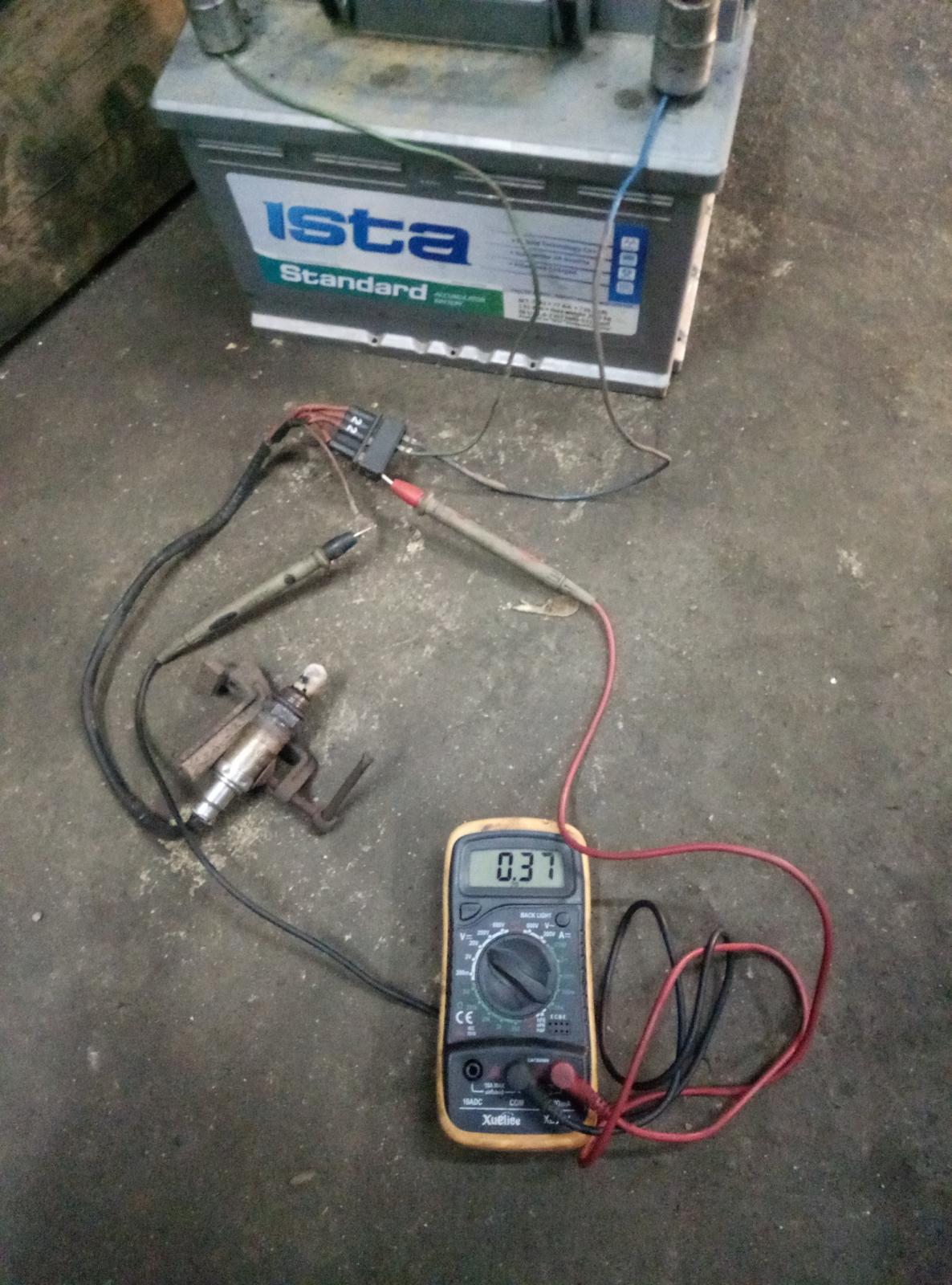

Масса точно есть, завтра еще раз потестирую ее с откоюченным подогревом, на работу она все равно выйдет, она в коллекторе стоит. Да и решил если не она оставлю себе лямбду как подменную, чтобы не гадать на кофейной гуще. Кстати владелец привозил еще одну лямбду б.у.(он коллектор менял, вместе с коллектором досталась) так вот на ней подогрев рабочий, но показания лямбды не меняются вообще. Показывает всегда опорное
Golf 3 1993 г.в. 1.8 AAM Вопрос по лямбде, напряжение больше 1в
Меня мучает вопрос, как напряжение на лямбде(с подключенным разъемом) больше вольта, и почему при снятии вакуумной трубки обедняется смесь, что машина практически глохнет, а показания лямбды снижается только до 0.8в. Дтож в порядке, фазы на месте.
