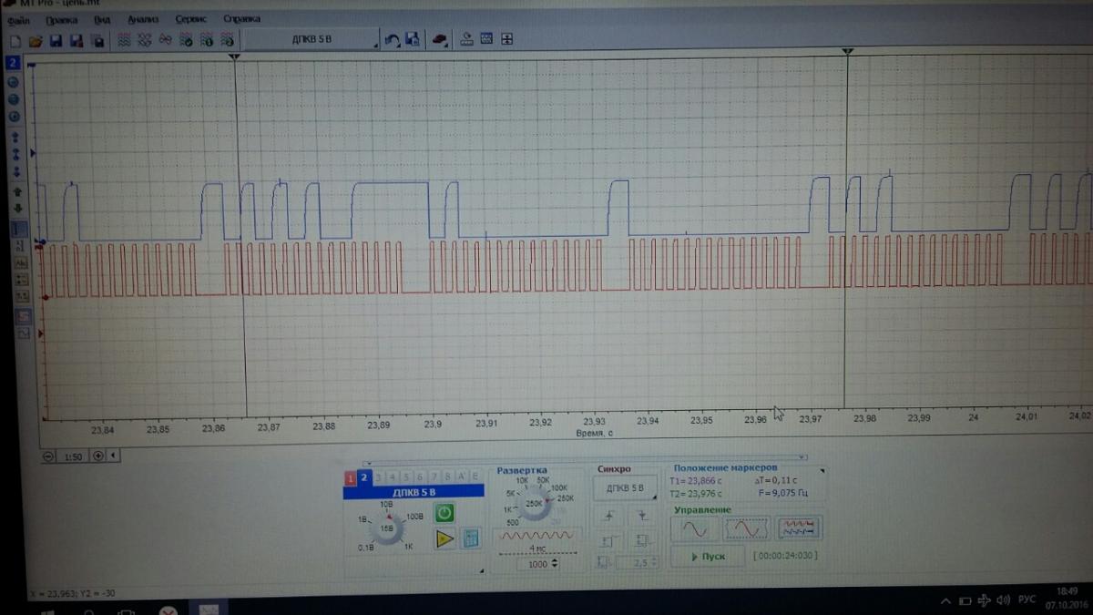

Nissan Primera p12 1.6
ДПРВ точно не ори.Ну а как Вы определили что тянутая цепь? Какой именно момент на осциллограмме на это указывает?
Также интересно почему осцилл как-то некорректно рисует метку с двумя зубьями на РВ. Дефектный Дпрв?
Парни, всем привет. Подскажите, есть ли дефект в цепи ГРМ? И если у кого имеется, дайте посмотреть на эталон. Заранее благодарен. Я
