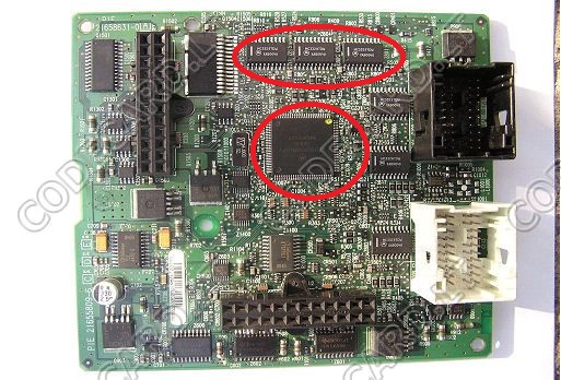

  6. Из собственного опыта: 1.Автоком/Дельфи с комплектом переходников 2.Вася-Диагност 3. Фоком (Форд/Мазда) 4. БМВ D-Can кабель Вышеперечисленного хватает за глаза для начала. НО! Не достаточно, если целевая аудитория - азиатские и американские авто (Россия, например). Для Беларуси - норм. Проблемы будут по Рено (Рено-Клип не панацея, но это Рено..))), БМВ (кодирование и программирование), ну и японцы/корейцы, амеры. Но, ИМХО, конечно. лучше определяться на более узкое направление. Однако, это уже вопрос маркетинга.
