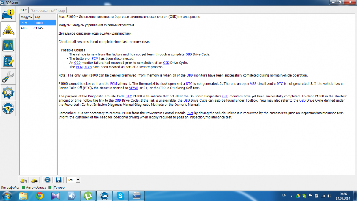

  21. Сегодня сделал: -заменил на новые (временно проложил снаружи) провода от коммутатора к эбу- результатов ноль. -еще раз проверил проводку от ДПРВ к ЭБУ тоже. на данный момент имею искру, нет работы бензонасоса и форсунок. Бензонасос при включении зажигания включается не несколько секунд. Провел еще раз диагностику, во что мне выдало- (прикрепленный файл) Можно ли считать что ЭБУ "кирдык"?

  24. Сегодня было проделано: -проверил давление в рампе- 2,1. -продублировал провода от коммтатора к эбу (к стати без этих проводов искра тоже есть) -продублировал провода от ДПРВ -при прокрутке стартером ни форсунки ни бензонасос не работают. -посмотрел ошибки показал Р1000.
