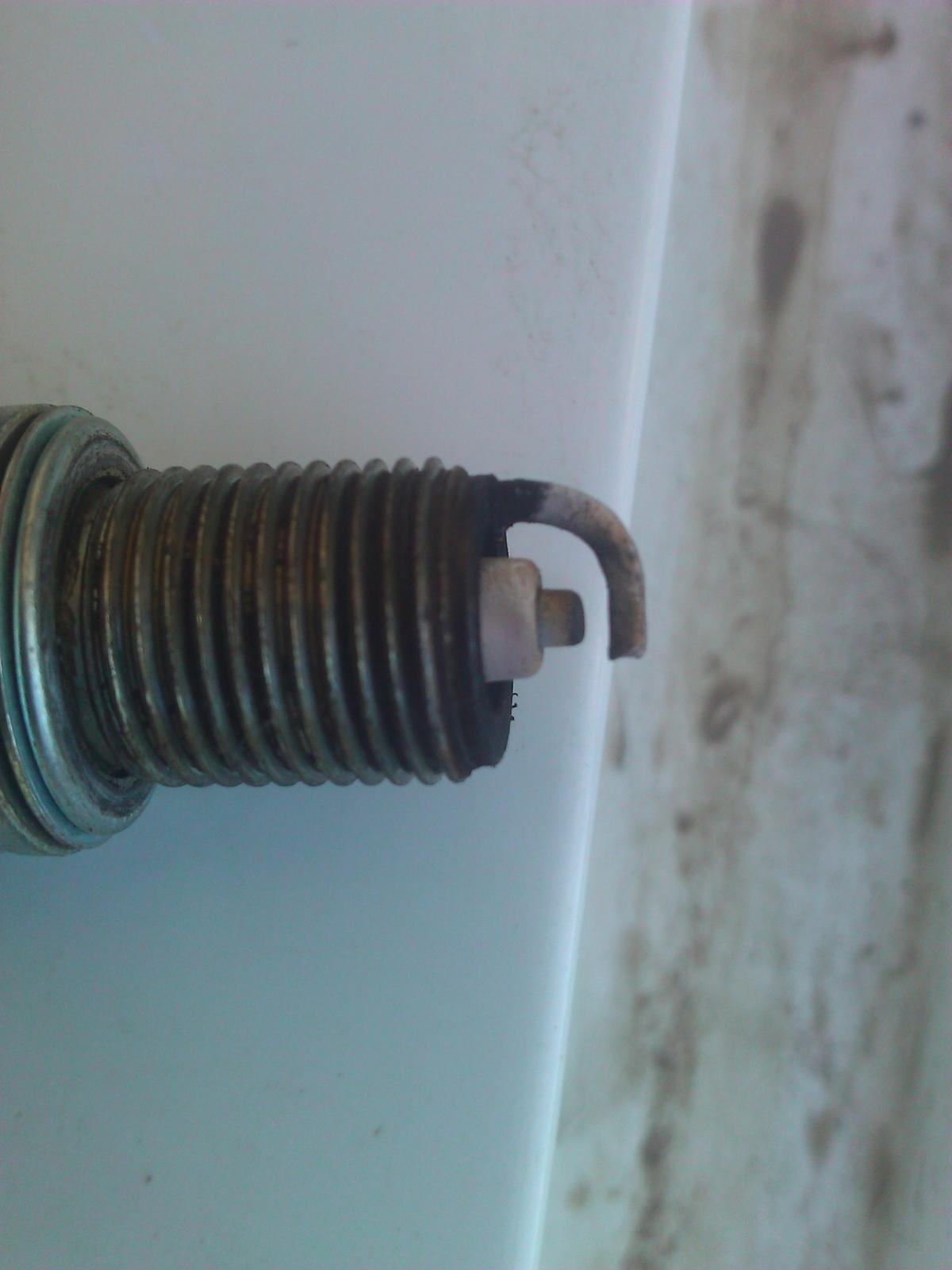

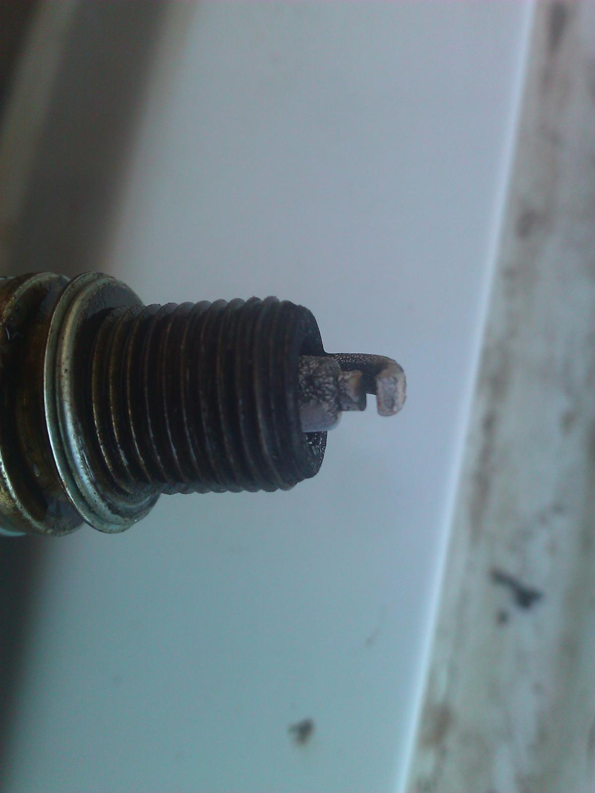

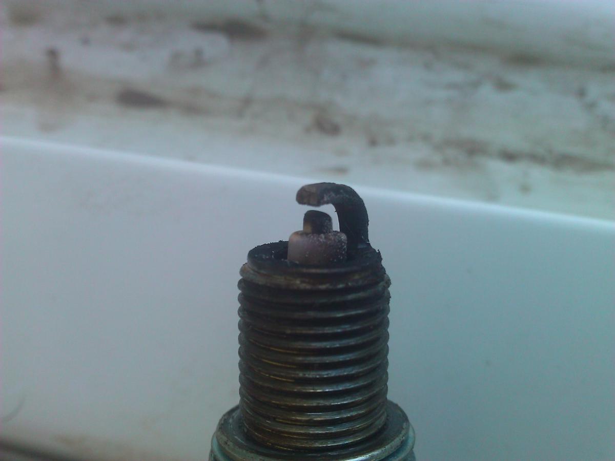

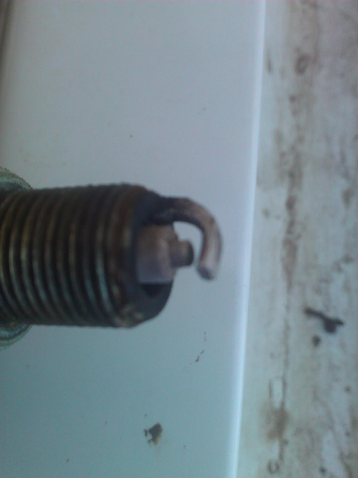

  21. Диагностировал с помощью OpenDiag, сделал лог. Прошу помощи, посмотрите пожалуйста что не так. вторник.rar
