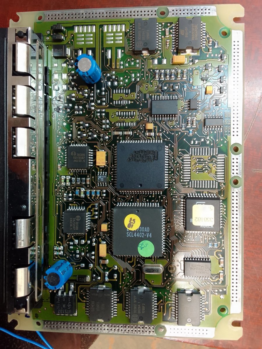

  1. Блок поднят, - связка- РСМ 71 мод. сканматик2, gpt через ботпин каробку. GPT как на 1стр. Залита мод прошивка с переносом.
  2. Это, с чиптюнера. Мепро есть модуль для сего эбу,есть стп но модуль ...ь 9 тр. Есть блок с патрика , PCM 71 мод.. считал, считал епром, а вот обратно считанное не хочет писать (флешь) после мепро так же неале. РСМ пишет что контролька не верна или флешь не для этого модуля. В блоке есть жестокие следы пайки для БСЛ. РСМ 39 тоже не пишет и не читает флешь,но пароль исправно выдает. На диагностику блок не выходит. Когда мне его отдали-сказали что по заслонке были проблемы. Вот пытаюсь поднять. Да утилита отадакт вид видит и переносит,и рапортует ОК. да мепро...Как то так.
  3. Плиз...! Можно в бинарник-у кого модуль есть ? 1037539916.rar
  4. Глянул!- ну дела. Спасибо большое люди добрые.

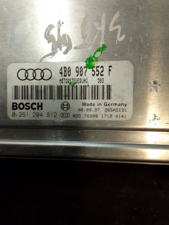

  5. Здравия желаю всем! Помогите с подключением и бут пином. Эбу ауди а4 б5 двс ALF 2.4 ( 6 горшков) 97 г\в. Уже в глазах рябит от разных блоков (сколько ж их?) -а такого не повстречал. Пробовал по хелпу чиплодыря -им же и подключался ))) но без бута понятно не але. Уже не помню где вычитал-что есть 2х кмневые, а как подключатся нету.
