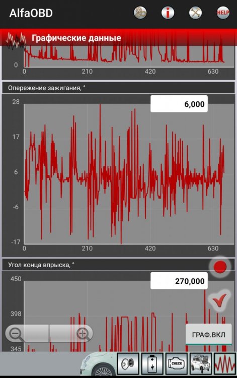

  7. Так до сих пор и катаюсь, голову уже сломал. Может с мозгами думаю что то аппаратно
  8. залил сток, еще хуже, теперь толчки не понятные в движении и стрелка тахометра поддергивается выше двух тысяч тоже. вот плохо нет осциллографа посмотреть сигнал с датчика коленвала. Кстати его пробовал подкидывать не помогает
  9. но на стоке может сильно детонировать из за ув степени сжатия
  10. Люди добрые подскажите. После капиталки мотора наблюдается неровная работа мотора на хх, стрелка тахометра скачет. Мотор 1.5 8кл, ЭБУ Ителма VS5.1,СЖ увеличена, стоит гранта прокладка и облегченные клапана, вал сток. В прошивке понижал углы зажигания, пробовал даже откатывать, но что то не то. Вчера катанул небольшой лог и открыл его в ECU edit, удивил угол опережения который подскакивает до "небес". Что это может быть, кто то сталкивался?
