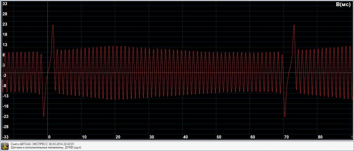

  1. Ты прав ,огромное спасибо тебе добрый человек,просто замотался чуток времени не было сидеть на форуме.......твою информацию принял во внимание1!
  2. к сожалению на перегазовке не додумался снять,кста а что дает перегазовка знаю,что осцил сжимается... на хх он как бы от 0 до 70-очем говорит шкала эта?
  3. что сможешь прокомментировать по осцилке?

  9. да у меня тут нет доступа выложить я бы с удовольствием,кнопки не активны да и плохо еще получается на этом форуме серфить у меня....,как вложить фаил?
  10. Реально скажу сам ставлю прошивки от ледокола до 1797 все блоки безупречныи калибровщик!!!!
  11. пробовал но там пример осцилки дпкв ,а мне вот именно проблемную машину с биением шкива мне бы осцилку с проблемнои машины с биением шкива просто хочу понять принцип считывания с аси от 0 до 70-амплетуда,всплеск амплетуд,как распознать правилная картинка или же как-то так,рад буду кто поможет разъяснит?
  12. нет ни у кого осцилки снятыи Асеи ДПКВ?
  13. Мое почтение,просьба сильно не пинать ,только зарегистрировался очень нужна осцилограмма ДПКВ на Вазы эталонные
