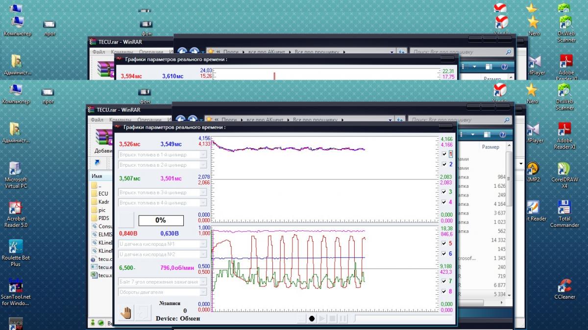

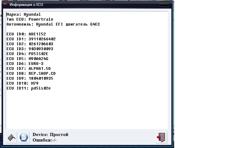

  22. 'Таёжник' На полноценном Е2 так не должно быть. Это говорит о том что просто маска ошибок отредактирована. я правильно вас понял ,это получается прошивка е3??? вот что показывает при прочтении паспорта
