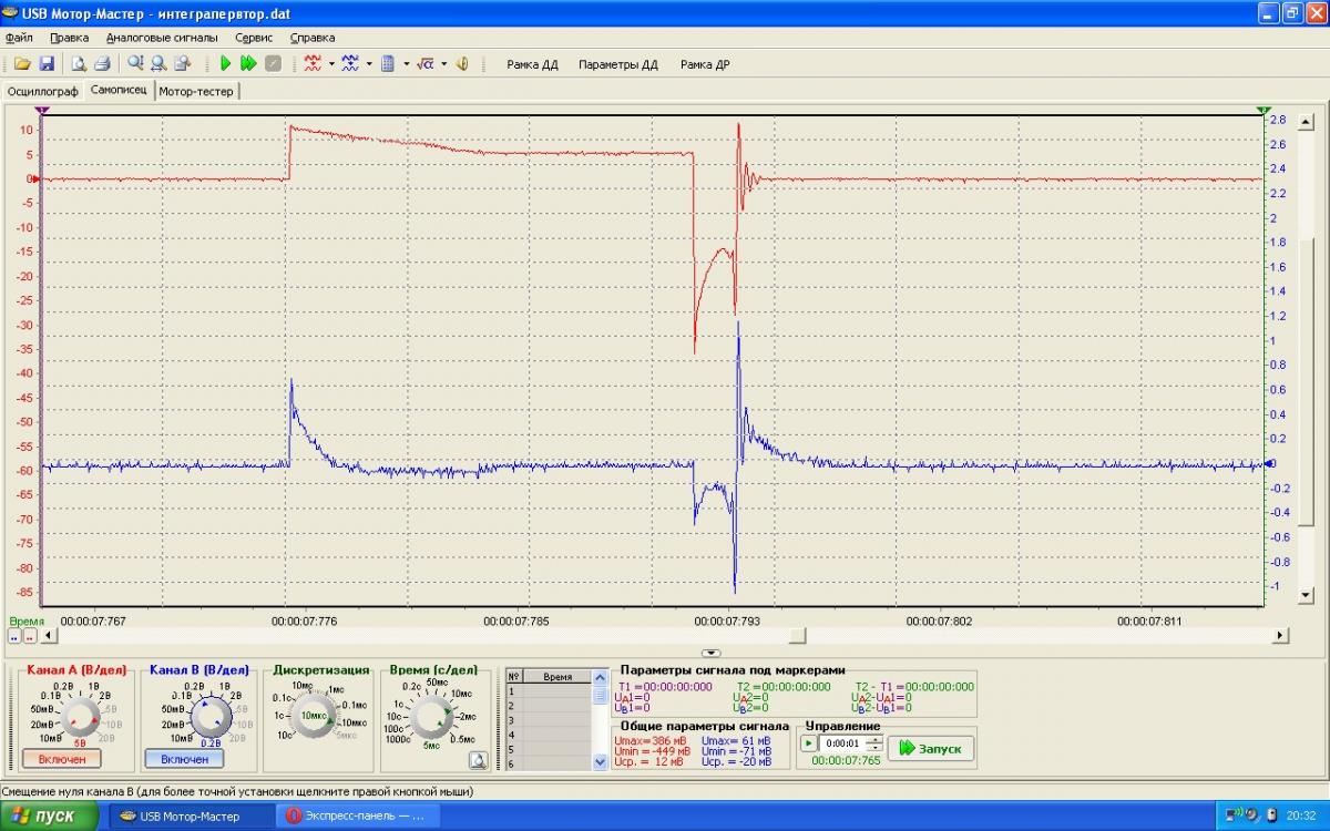

  7. Всем привет! Подскажите по осциллограмме, в катушке проблема?
  8. Всем привет! Такая проблема, на горячую иногда глохнет особенно после высоких оборотов. Отлавливал этот момент осцилом, форсы открываются, искра пропадает. Снял перевичку и вторичку. Думаю катушка слегла, но не уверен
