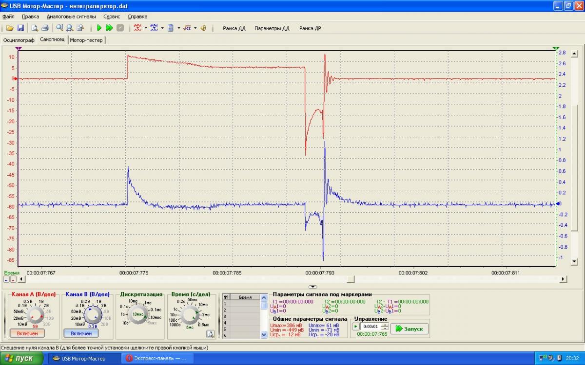

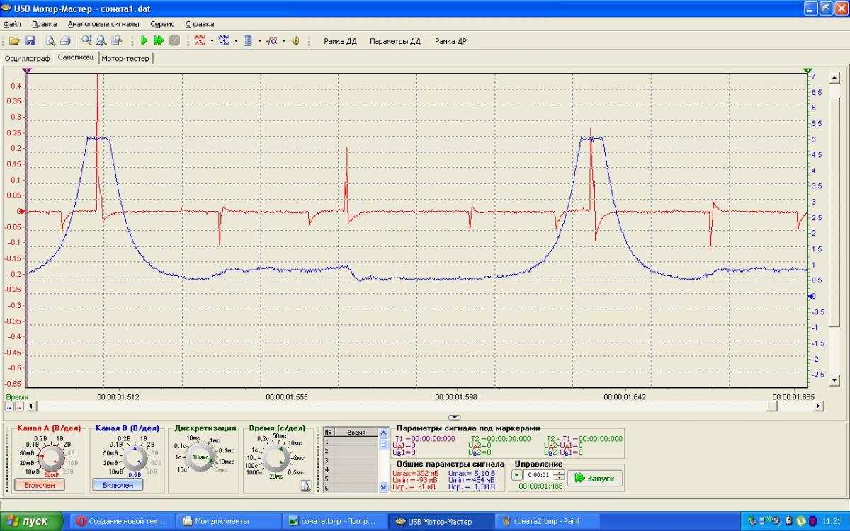

  7. Всем привет! Подскажите по осциллограмме, в катушке проблема?

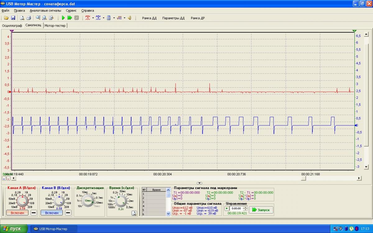

  8. Всем привет! Такая проблема, на горячую иногда глохнет особенно после высоких оборотов. Отлавливал этот момент осцилом, форсы открываются, искра пропадает. Снял перевичку и вторичку. Думаю катушка слегла, но не уверен

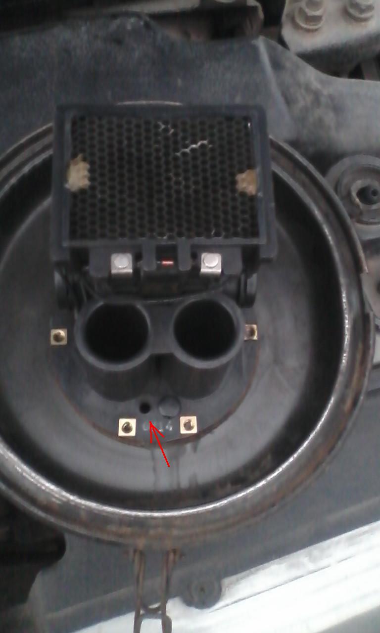

  16. выяснил причину. сразу после пуска время впрыска 4 мс, потом на хх 17 мс, и чтобы это все работало развернули дф и получили фазу впрыска в такт рабоч хода 540 гр. отсоединил ДМРВ, развернул ДФ, норм работает, впрыск около 4 мс Осталось найти такой ДМРВ Подскажите какой УОЗ на ХХ Всем спасибо!

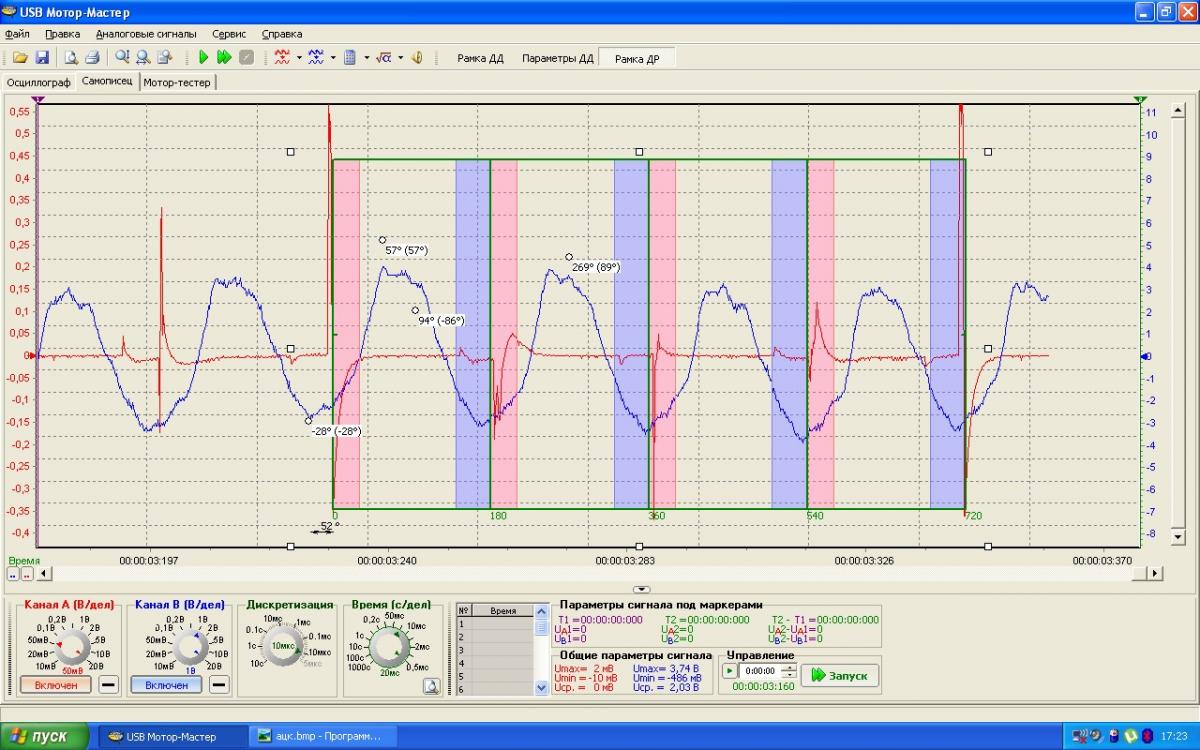

    Проблема такая: расход ~80л/100км, неустойчиво работает как широкофазных рв или с жутким подсосом. На диагностику не выходит, хозяин ездил в 3 автосервиса. Комплектация датчиков: ДМРВ, ДФ, ДПЗД. Вроде больше нет Свечи черные, сухие. Газика нет, есть ШДК, но надо гайку вваривать. Снял осцил ДР, ДД, метки на месте, УОЗ ~0-1гр. Вопрос по ДМРВ: на нем есть заглушки по ходу воздуха, одной нет, это могут быть калибровочные отверстия? Еще задумался если Дф развернут на 180
