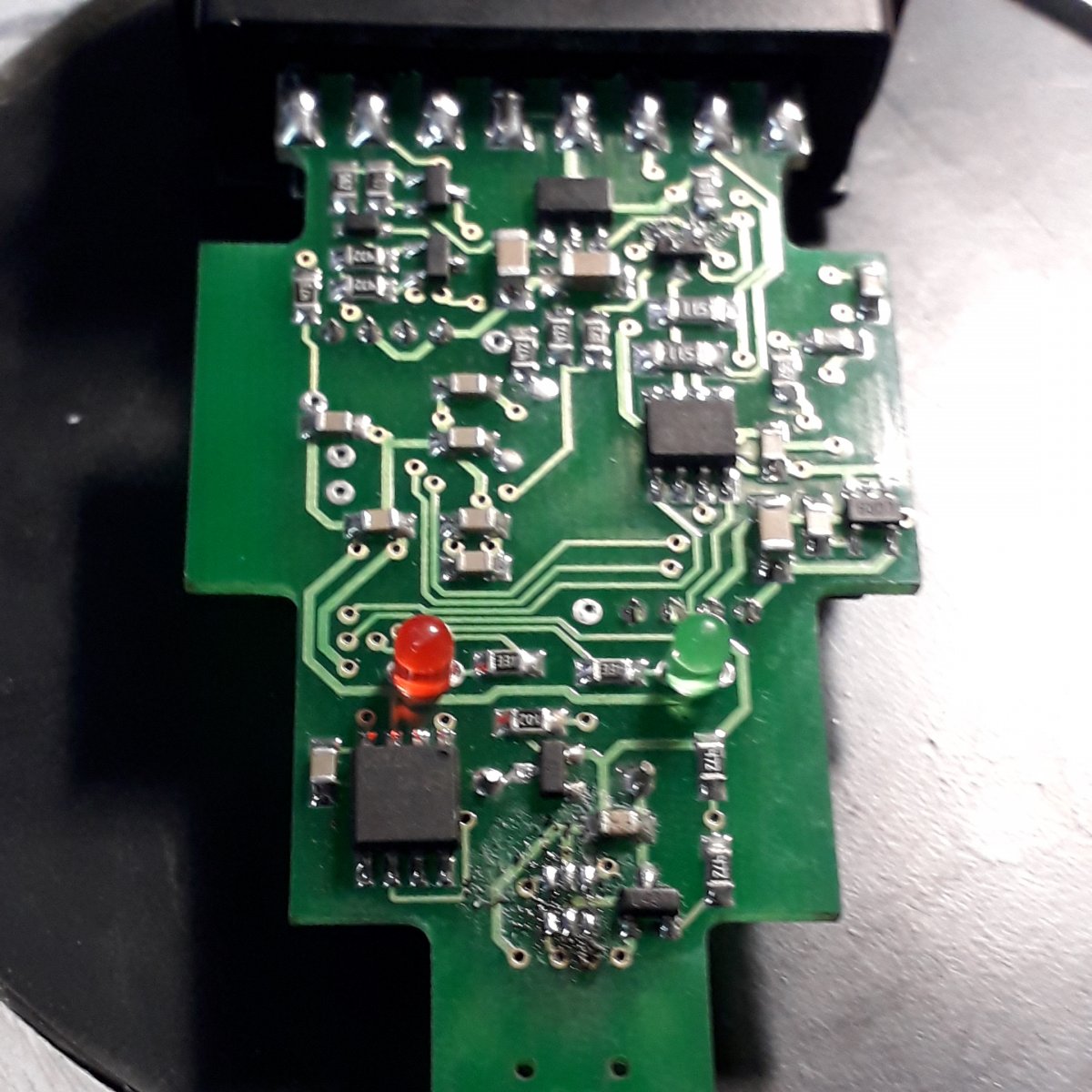

  5. а вообще он примитивно устроен , там на входе две 8-ми лапые микросхемы стоят скорее всего одну из них пальнуло
  6. посмотри может что нибудь сгорело? у меня есть рабочий шнурок , могу фото платы выложить
  7. эту деталь восстановил это защита интерфейса стоит 7р 00коп за штуку. поменял , аппарат конектится проблема ещё в одной детальке транзистор паленый ищу схемку
  8. С этим не поспоришь , заезд упал , даже диллер не может похвастаться заездом и средним чеком
  9. Хорошая версия офф , там работает всё. а китай огрызок. На офф мани жалко
  10. Доброго времени суток! Прошу помощи в ремонте адаптора DIALINK , неплохо разжиться схемой . Сгорел ключ 6-ти - лапый стоит между USB и чипом моходу как я понял комvутирует питание и даты , улетел по причине переполюсовки (в тазу какой то не хороший чел поменял + и - местами). закидываю даты с ЮСБ напрямки отзывfеться , но дело в том что если подключаешь ОБД на датах появляетя 12v , насколько я понял если включить ОБД и ЮСБ и вместо ключа поставить перемычки будет беда 12v попадёт в ЮСБ. нужна схемка и если можно фото платы в районе ключа
