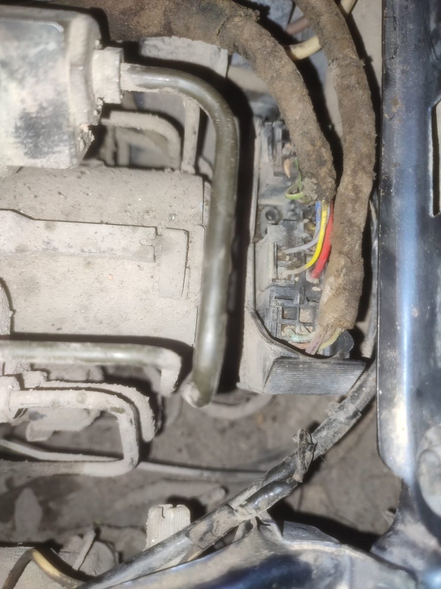

fst2003
  1. Всем привет! Подскажите что за фишки/провода в левом переднем углу моторного отсека, возле блока ABS? А конкретно интересует толстый красно/чёрный провод - куда идёт, от чего (на фото его хорошо видно, как - будто красный). Второй конец висит в воздухе. И там рядом ещё тонкий зелёно/жёлтый, его второй конец тоже оборван в районе фишки моторного ЭБУ.
