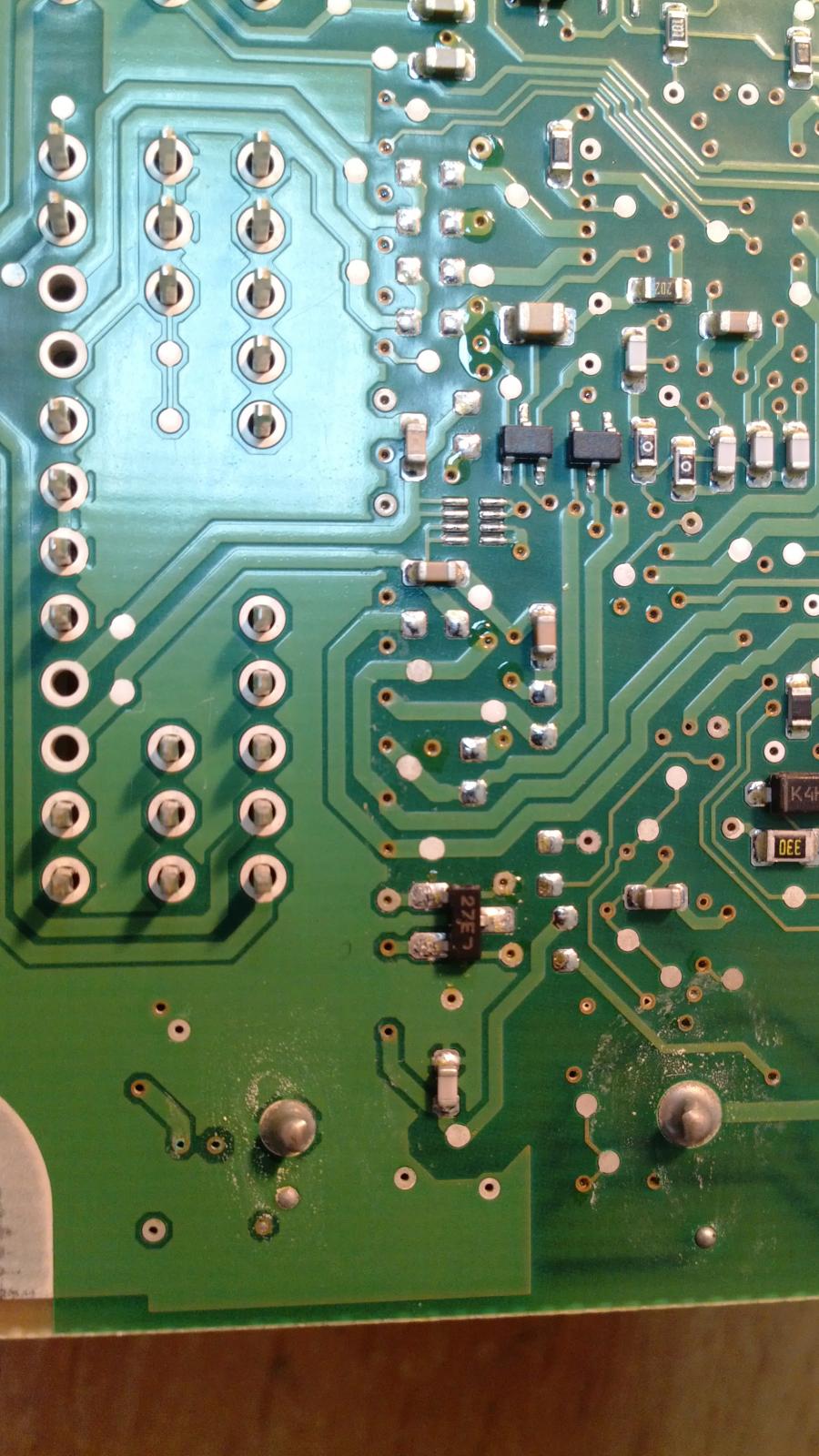

  2. Отпаял детальку от другого блока и припаял вместо того, что с дыркой. Не прокатило... На машине не видится, но есть коннект только при заведённом двигателе с какой-то странной ошибкой 03-C7 и советом обратиться к официальному мануалу. Как бы проверить блок на связь по кан на столе?
  3. Отвечу сам себе. 27Е это NUP2105L Dual line can bus protector. Нашёл такой же на другом блоке, тоже мультиметром не прозванивается, видимо, судя по pdf и не должен прозваниваться, не те токи.
  4. Спасибо! Но как выглядит этот драйвер? Если трёхногий, то м.б. этот с обозначением 27Е. На нём есть маленькая дырка и он не прозванивается. Если он, то что это?
