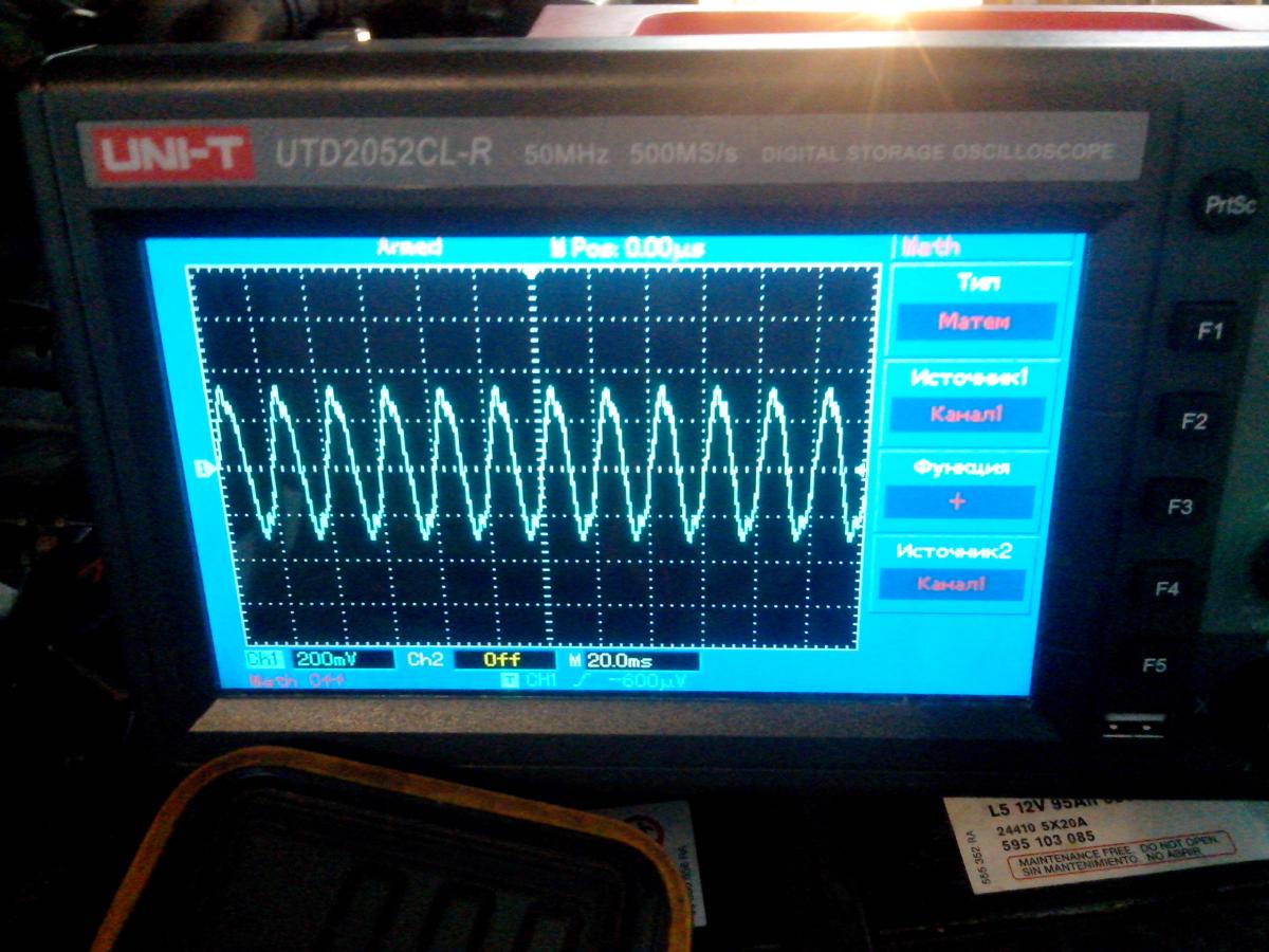

  19. На счет ДМРВ не совсем согласен, были неоднократные обращения таких же машин с двигателем YD и очень часто перелив был связан с посторонними частицами которые по не понятным причинам попадали в датчик скорее всего через деформированный воздушный фильтр. Но в этих случаях авто переливал во всех диапазонах, а тут только на хх. заводится авто чуть дольше обычного, это да наводит на мысли, компрессию еще не мерил (очкую) так как знаю как на них выкручиваются свечи накала, иногда часа по 4 одну не исправную меняешь а тут сразу 6, но сам понимаю что эта процедура завтра предстоит:( А на счет того что не корректно снимаю осциллограмму исключено, на датчике 3 провода +12 через реле - через ECU ну и входной на ECU с датчика, я же их проверял на целостность все, так что думаю ошибки быть не может. А то что кодов DTC нет, да странно хотя там в data manitor нужных данных нет, хотя сканер дилерский с последним пакетом обновлений.

  23. Вечер добрый коллеги ищу помощи в проблеме с машинной Nissan Pathfinder R51 v9x. На кануне обратился клиент с жалобой на то что авто не ровно работает на холостом ходу, да дефект явно выражен. Если это был бы бензиновый мотор то можно было бы сказать, что там однозначно пропуски. Но тут то V6 и дизель. После нескольких часов пляски с бубном вокруг форсунок стало понятно, что ни чего не понятно. Он в равной степени реагирует на отключение форсунок на всех цилиндрах. По результату диагностики коды DTC отсутствуют. Но по показаниям сканера видно что объем впрыскиваемого топлива завышен на хх, при увеличении оборотов этот параметр приходит в норму. 8,5 на хх норма, у меня 11,5-12,5. И ДМРВ всегда показывает завышенное напряжение, при работающем двигателе. Но это понятно эти две величины имеют прямую связь, но почему картина меняется уже 1500 об/мин. Если ДМРВ был неисправен то он переливал бы и на оборотах, но здесь такого нет. Сделав выводы из всего этого было принято решение посмотреть синхронизацию колен.вала с распред.валом, так как цепь на этом двигателе не внушает доверия. И вот тут началось самое интересное, при настройке осциллографа на датчике колен.вала проблем нет совпадает с эталонной, а вот на распред.вале начинается чертовщина. Сигнал имеет постоянную и не прерывную частоту, не реагирующею на увеличение оборотов. В руководстве по ремонту есть процедура проверки датчика по сопротивлению, он укладывается в заданный диапазон. Провода датчика проверены и на обрыв и на замыкание, отклонений нет. Осциллограмма снималась с разъема ECU. Вопрос в следующем: 1 что вообще с ним происходит? 2 как проверить форсунки когда в сканере отсутствует параметр впрыска на каждую форсунку, а проверить на стенде не имеется возможности? 3 почему так себя ведет датчик распред.вала? P.S Буду рад любой помощи так как я уже иссяк и сами понимаете нет права на ошибку.
