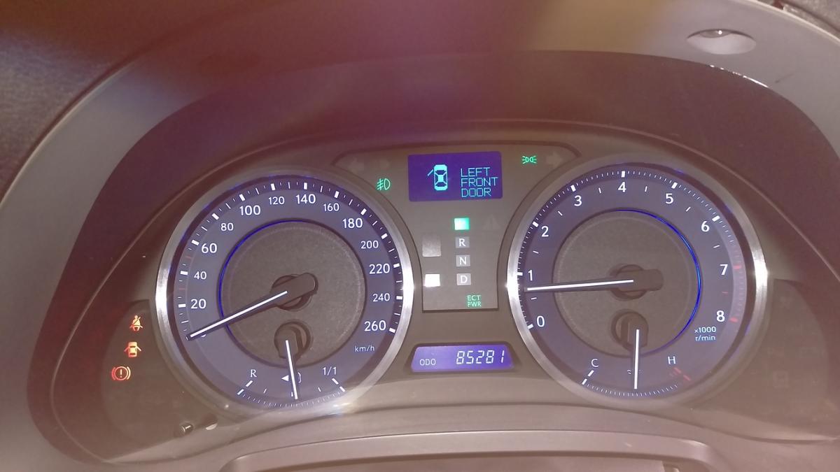

  18. Спасибо всем за участие.Никогда не делал Lexus. Теперь не так страшно свою приборку крутить.
  19. Так и не понял ,что со стрелами..Хотелось бы знать конкретнее. Перед тем как разбирать.
