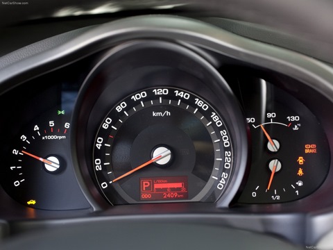

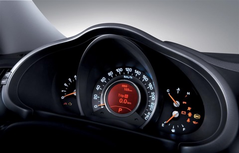

  4. Я пробовал микросхему 24С16 менять с обычной панели на супервижн, и при включении кроме подсветки ничего не отображалось.
