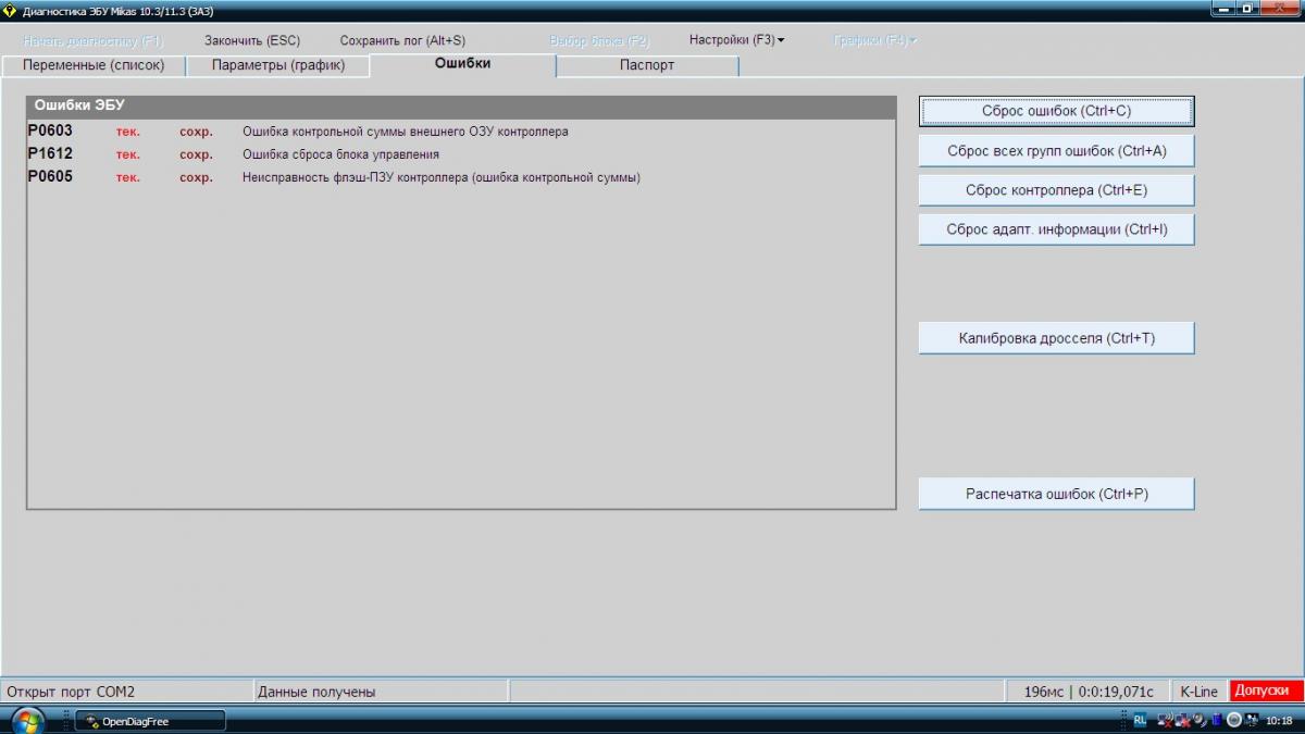

  1. Прошу помощи, Дэу Ланос 1.4 М 10.3 Мелитопольский двиг при диагнозе выскочили ошибки Ранее блок не прошивался распознается как Блок шить или с чего начинать копать ?Или прога некоректно с ним работает ? Всем заранее спасибо !

  3. Перешился в сток сделал диагностику, ДМРВ 037 1.04, за 2 года *погиб*попробую помыть но это ненадолго, а может и сразу *края* новый у нас 50$,по совету при диагностике дергал проводки на датчиках, шевелил разьемы, никаких сбоев.Выкладываю скрины, все выделеное находится в одной линии

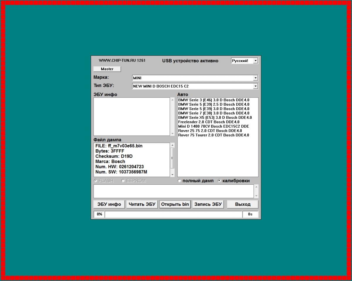

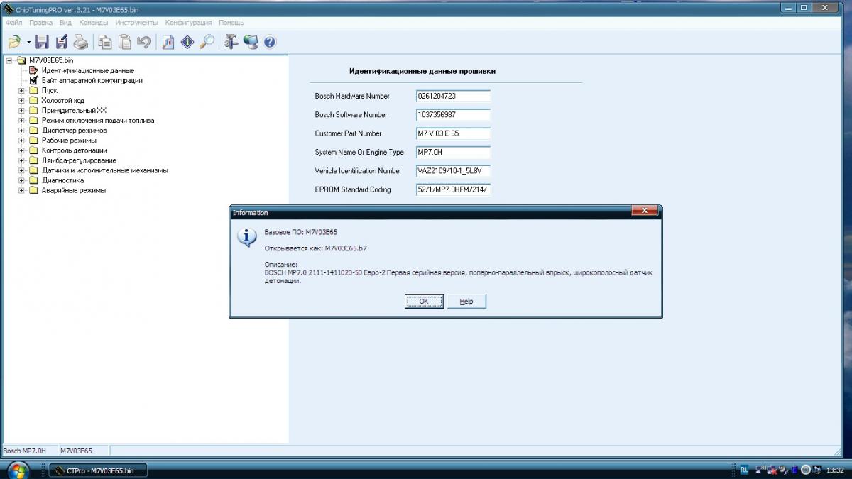

  15. Всем привет! Разьясните пож.такой ньюанс скачал с чиптюнера http://chiptuner.ru/content/ser_b70/сток прошивку МП7 40 блок, там указана КС #BA55, проверяю ее она у меня другая и Почему так, и еще открываю в СТР в ИД прошивки пишет что она с 50 блока .Разьясните в чем прикол или над этим не стоит заморачиватся ??Просто хочется разобратся почему так, Задавал вопрос на другом форуме уже год без ответа. Всем спасибо.
