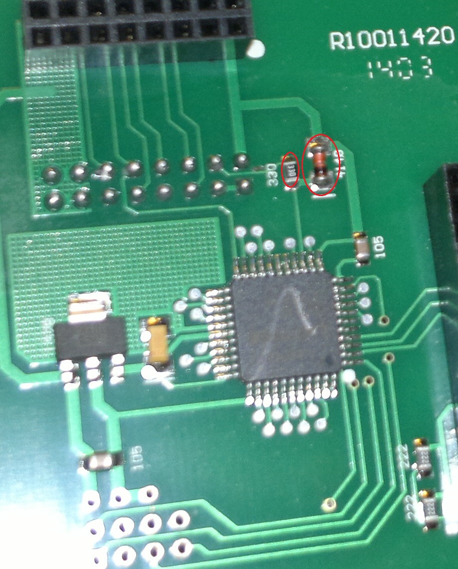

  15. Спасибо, кароч не ссать поднимать обе ноги смело перестраховываюсь канешна есть инфа про частоту кварца (48МГц на адаптере), да проверить пока нечем
  16. дык по ранним версиям хелпов так и делал, не читается, да и "ноги ломать" тоже не гут по последним хелпам без поднятия сори не выложил скрины изначально, добавил

    serg2000, с бэкапа и начинал, чобы без секъюрити, это потом уже стал перебирать другие варианты кас для опытов - учусь, про частоту кварца уже потом инфу получил по свежим касам мало инфы, это понятно - пока не потянулись люди на смотку к профи но дужэ хочется добить эту затею, если камень конечно ышо не прибил
  18. f30user ответил f30user тема в XPROG-M
    согласен, но нет пока осцила, чтобы проверить фото рабочего адаптера есть у Вас? уже несколько вариантов этих 17-ых вижу. спасибо!

    не хотел. на плате бы.

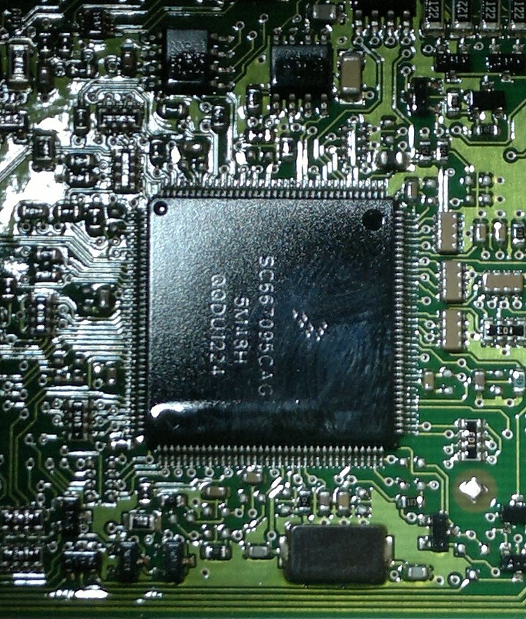

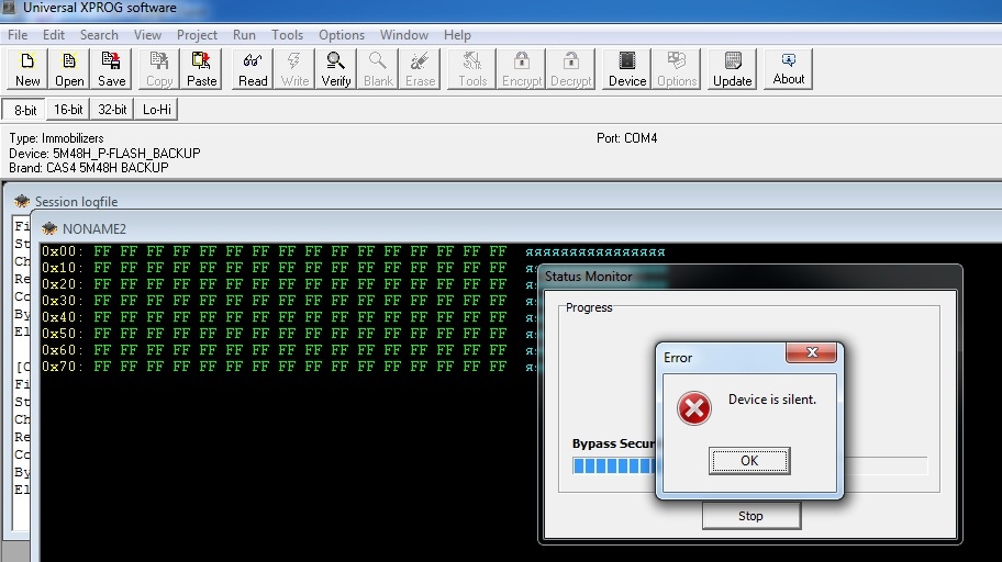

    Попробовал прочитать CAS4 (конец 13 года с моторолкой 5M48H) с помощью XPROG548, не получилось! 12 В на прогер подал проверил несколько раз подключение по разным хелпам, принцип везде один, только места разные, на адаптере 17 убрал стабилитрон, выбирал все варианты 5M48H, и со снятием блока и без, время чтения или ризет секьюрити до 10 сек, далее окно девайс сайлент или не доступен бдм что то не так или с данным камнем не факт что хпрог справится? SC667095CAG 5M48H QQDU1224 MC9S12C64 CPBE OM66G CTGMS1224
