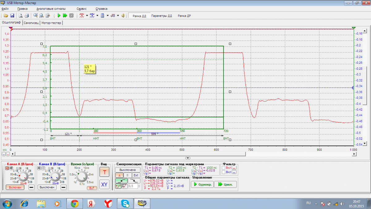

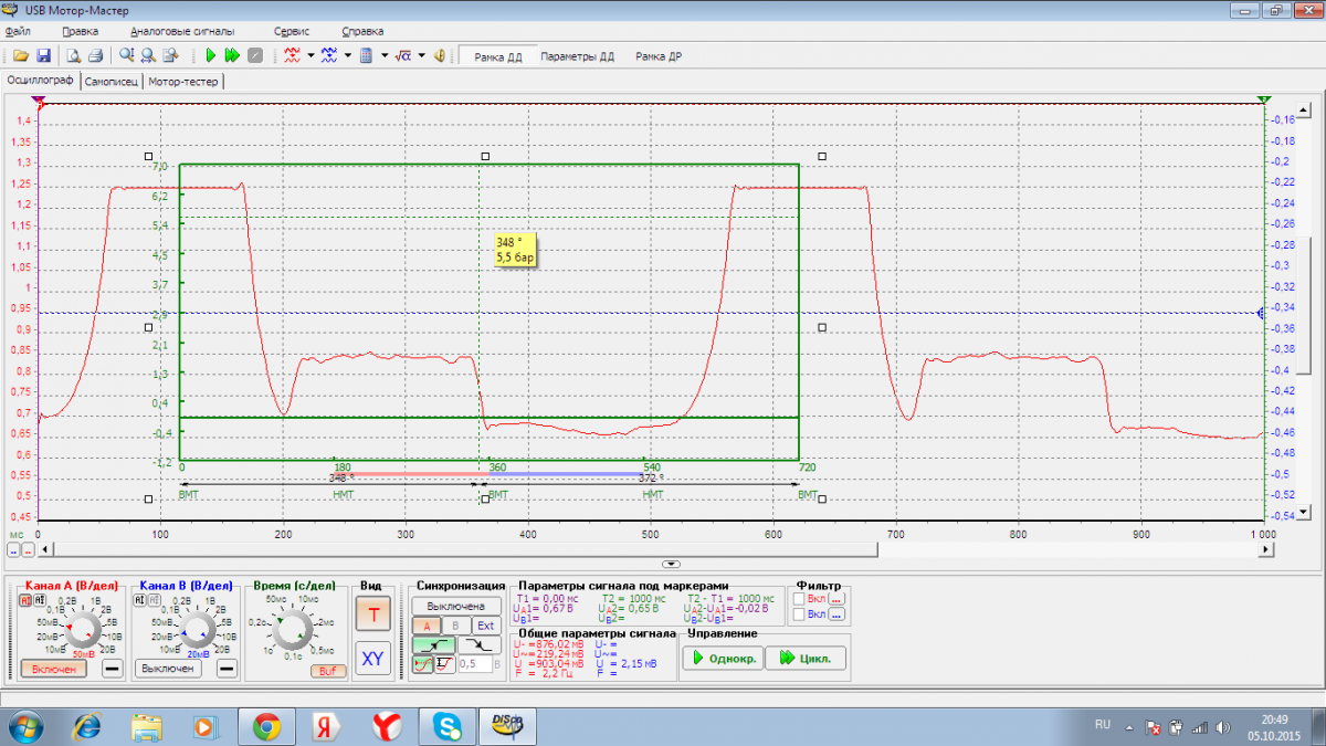

  13. Доброй ночи Уважаемые любители и профессионалы!!!Приехал Опель Вектра Б 2.2 литра Z22YH С ЖАЛОБОЙ не тянет.Посмотрел компрессию 12 атм во всех цилиндрах.Датчиком давления посмотрел метки грм и возник вопрос!!Ошибок нет ни каких а метки смещены или я не прав???Осцилки прилогаю
