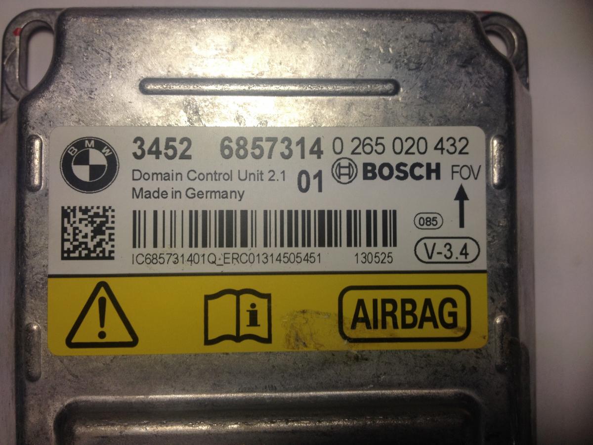

Bmw 5 2013г. Необходимо восстановить безопасность
Человека убедил-закажет преднатяжители, поменяем!
Согласен что не правильно всё это. Спасибо за совет! Передам всё клиенту
Проблема решена! Тема закрыта!
Подушки установлены новые, преднатяжители клиент сказал менять не буду. Внутри блока infineon Tricore sak-tc1367a-264. Видимо мало кто сталкивался с таким блоком
Вроде немного пахнет порохом. Ведь если подушки стрельнули,то натяжители ремней должны сработать! Какое сопротивление ставить? 2.0-2.5 ома?
Как проверить натяжители ремней безопасности?
Прошу подсказать,каким образом устранять данные неисправности.
Всем привет! Сработала безопасность,подушки заменены,но высвечиваются ошибки: Натяжитель ремня безопасности водителя-высокое сопротивление Преднатяжитель ремня безопасности водителя-слишком высокое сопротивление Натяжитель ремня безопасности водителя переднего пассажира-слишком высокое сопротивление Левая головная НПБ-слишком высокое сопротивление блок SRS снял
