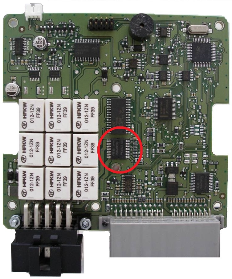

  5. sotmel, спасибо!!!!!!!!!! Очень информативно. Теперь все ясно!)
