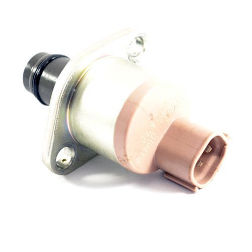

  1. Была похожая проблема с Ford Transit 2006 года, 2,2 литра --виноват был клапан ТНВД .Разобрали притерли шероховатость пастой ГОЯ , проработал 2 -недели,потом пришлось заменить.
