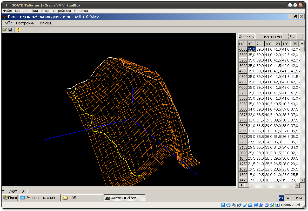

  8. По СОАТЭ уже отписывался, работает хорошо, все параметры видит, цепляет с первого раза. Но проблема притаилась там, где не ждал. Программа пишет кривой лог, который в ДиагВью открывается в профиле Микас 7, но часть параметров не отображает вообще, другую часть показывает криво. Можно как-то привести лог в соответствие с Микас 7, чтобы наладить отображение? Логи для примера прилепил. Там логи диагностики и отладочные на всякий случай.
  9. Там написано "комплектация ДМРВ с прожигом", т.е. нитяной. Если нет галки, это не значит, что ДМРВ отключен. Это значит, что прошивка работает с плёночным ДМРВ.
  10. В общем, с этим я разобрался и исправил. Теперь редактор корректно отображает все карты. Дело было в том, что в прошивке некорректно указан максимальный цикловой расход воздуха. Там во всех ячейках вбито 667, что выходит за пределы графика. Вбил фактические значения и всё стало отображаться правильно. И жёлтая линия больше не висит в воздухе, а аккуратно лежит на графике, как ей и положено.

  23. Народ! Такая ситуация. Два блока на двух машинах были прошиты софтом на базе R03. После заливки в них прошивки на базе P01 вылезла ошибка 63(ПЗУ). Ещё один блок, не шитый ранее, был прошит этой же прошивкой (Р01), ошибки 63 нет. Это получается, на СОАТЭ нельзя понижать версию ПО? И ещё вопрос. Можно ли как-то убрать эту ошибку? З.Ы. При зашивании R03 ошибки нет.
