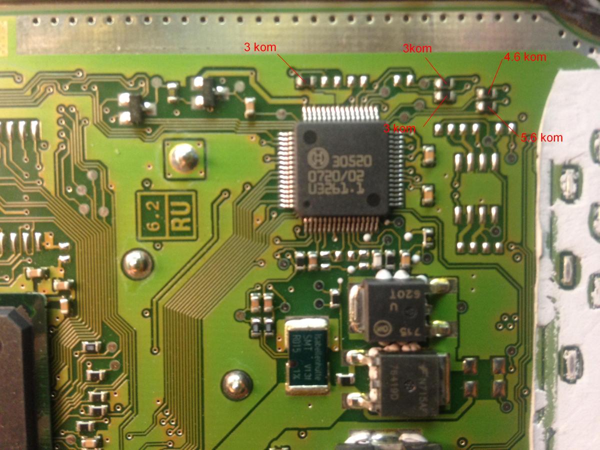

  3. Напряжения не мерил, прозвонил на целостность и мерил сопротивления, на предмет нет ли провала, сопротивления 1,2-2,9кОм, 3,2-2,4кОм

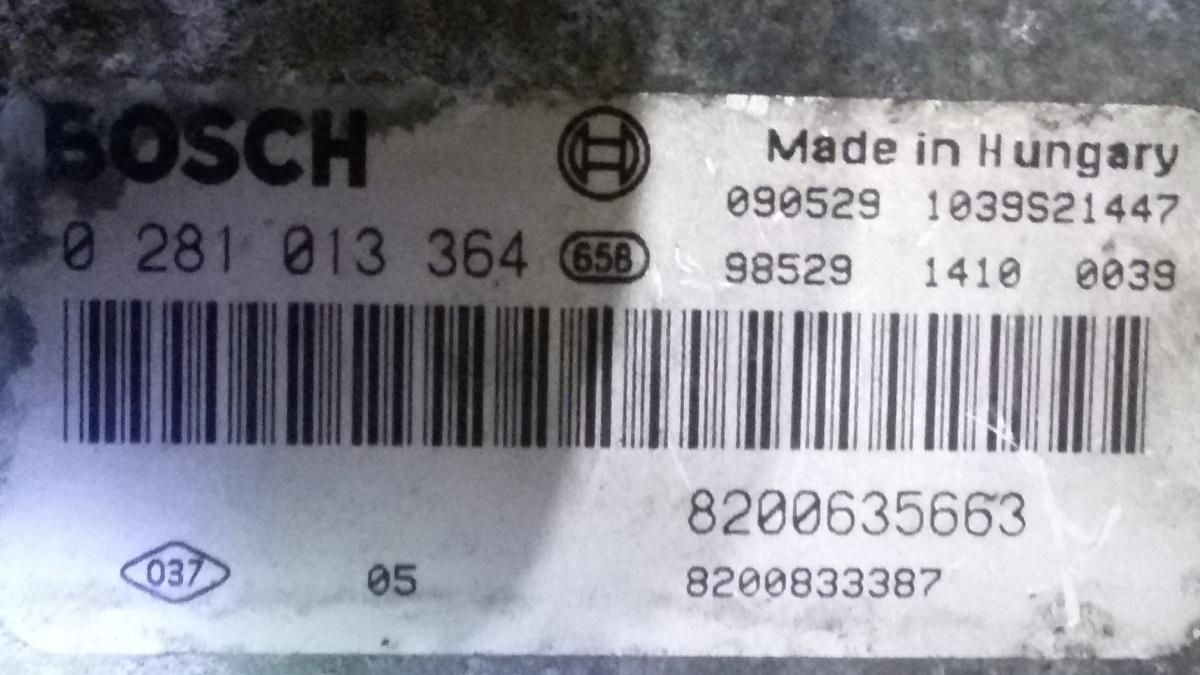

  15. Доброго времени суток, спасибо всем кто откликнулся и помог в опознании..., может кому пригодится... , всем удачных ремонтов.

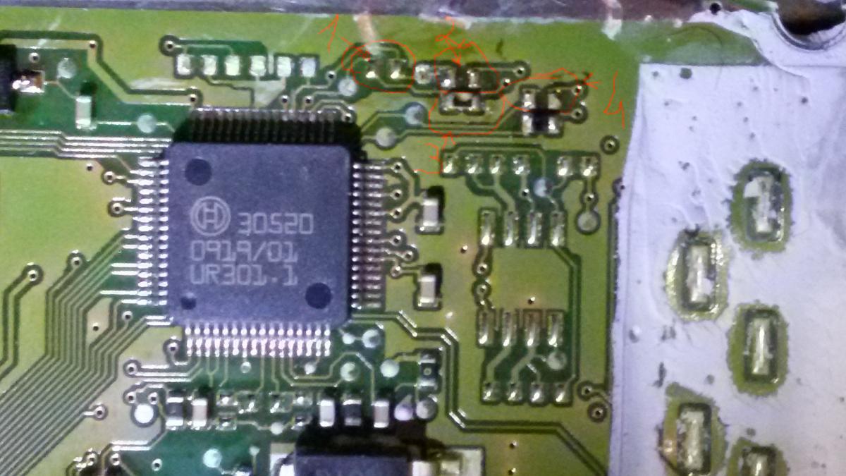

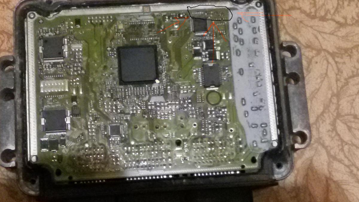

  16. Стал открывать блок и зацепил 4 элемента, один остался(покоцанный), а 3 начисто снёс..., вот фото блока....
