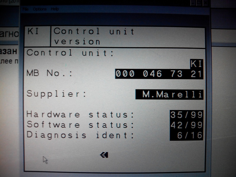

  5. Уточнил микросхему. На белой плате стоит ATMega8 или ATMega8L, не знаю есть ли резон ставить первую или нужно искать вторую. Думаю, что без разницы. А вот на двух зеленых там где пробег стоят pfc8566t. Но они там стоят. А у меня на белой плате нет ATmega8. Недвигаются стрелки. Нужна прошивка ATMega8.
  6. Прислали панель вариант 2. Внутри неоказалось микросхемы. Подскажите, что там должно стоять и где взять дамп?

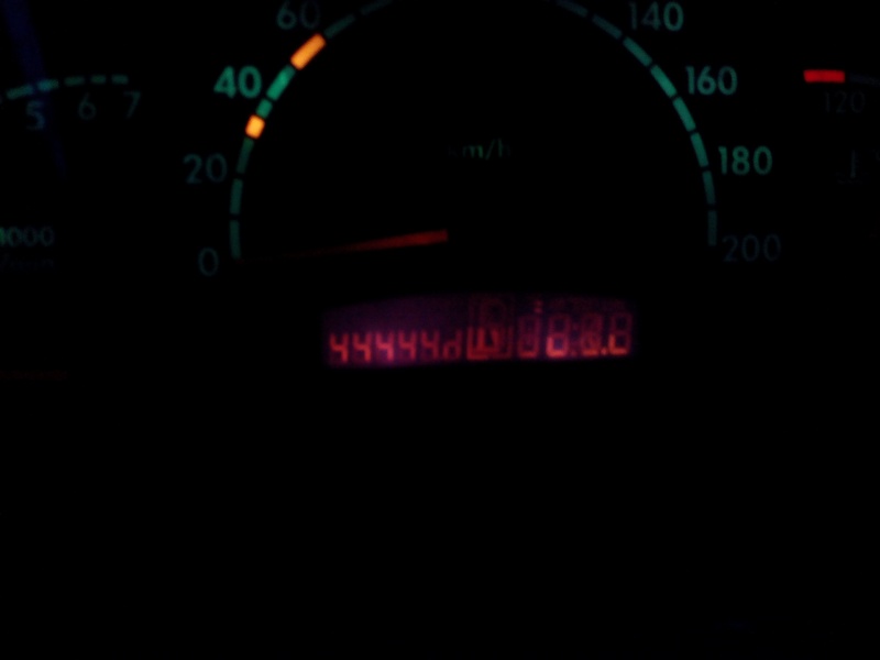

  10. Больше нужно не отремонтировать панель, а понять, поиграться, починить, поламать. Поэтому и спрашиваю. Кто что скажет?
