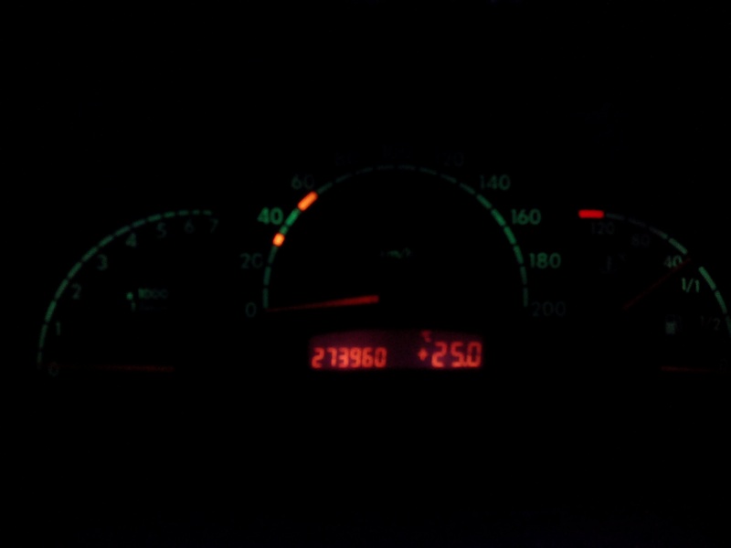

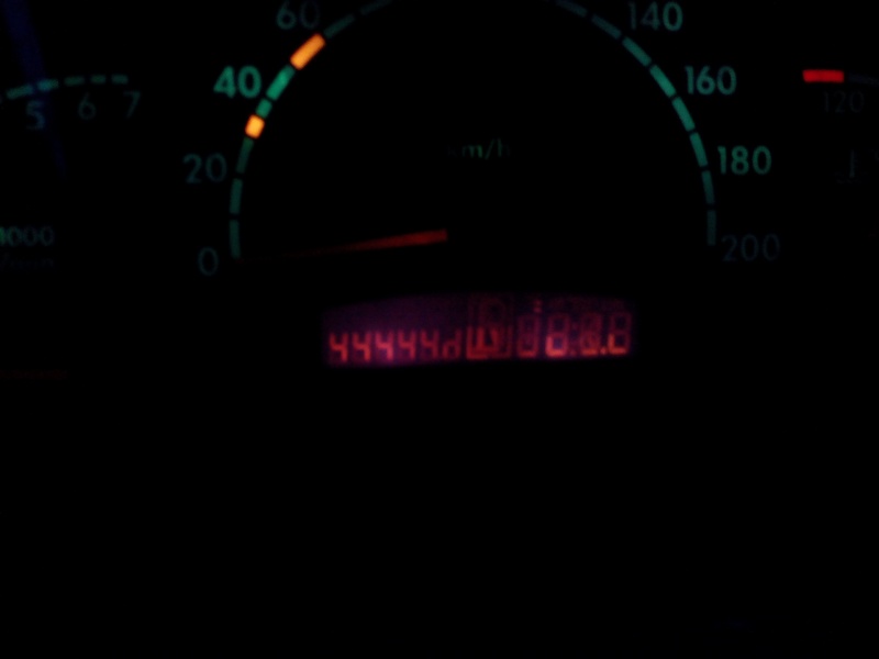

  9. Блин, ну проц под замену это интересно. Думал может соображения будут. А вообще грубо как-то....
