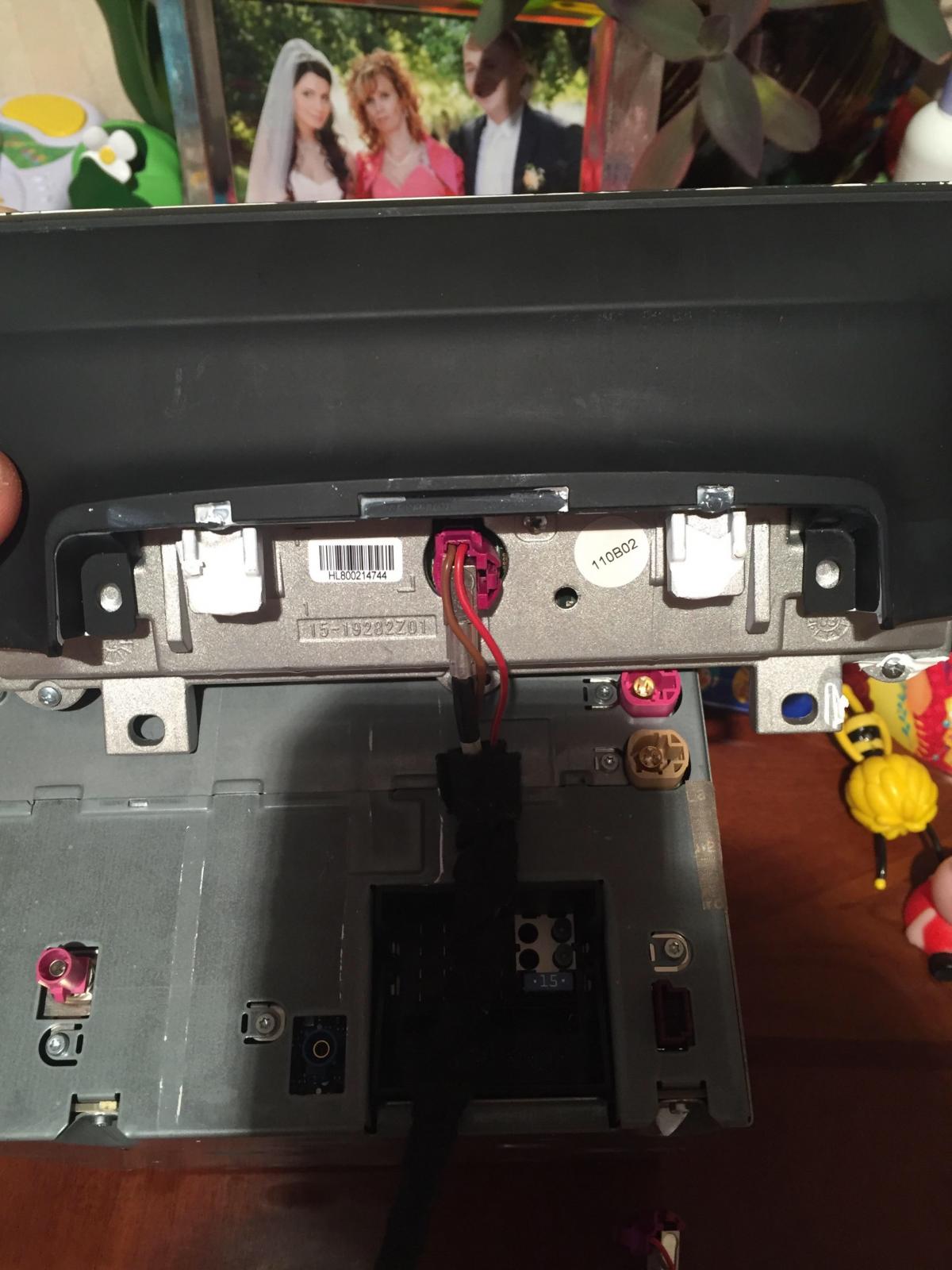

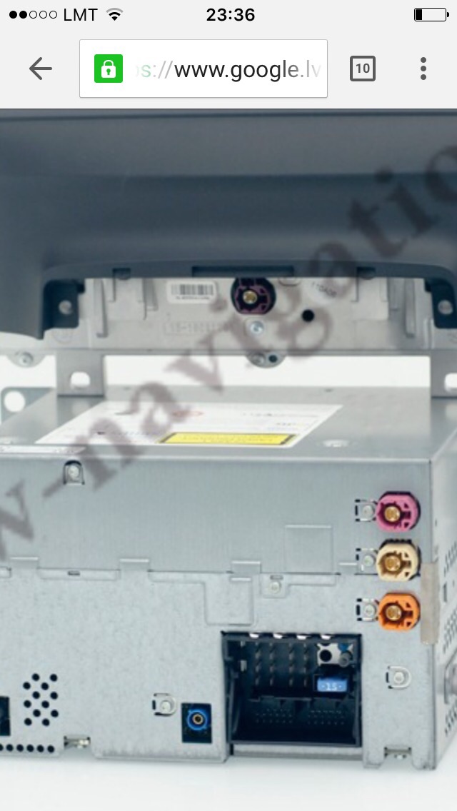

  3. Все комплекты на eBay идут с такими мониторами , только у них дополнительные два контакта сверху

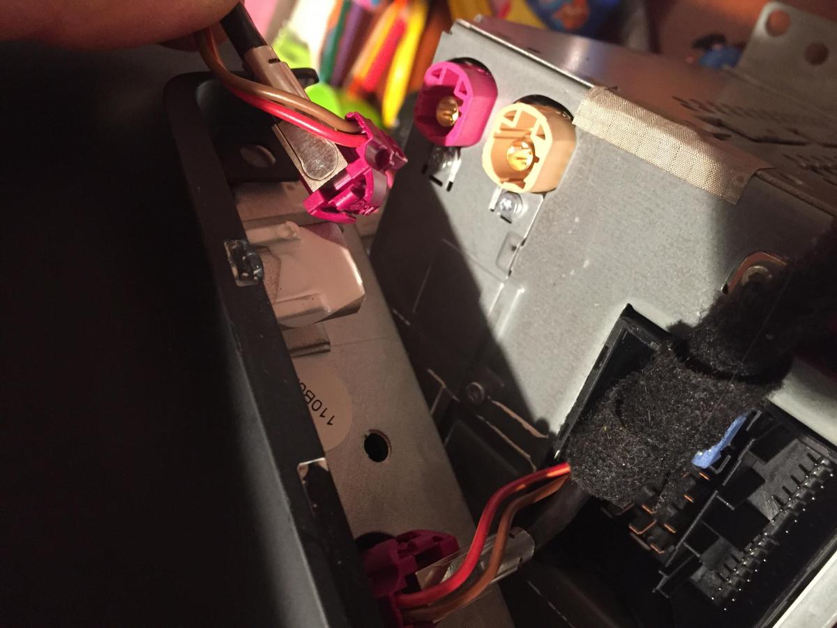

  4. Ребята любая информация будет полезна , а именно заказал комплект навигации от Bmw f30 , на фото видно что экран имеет 6 контактов сам блок только 4 , думал что продавец обманул или напутал с комплектами, начал гуглить , но выходит они все такие тогда вопрос какой хитрый кабель нужен для данного комплекта

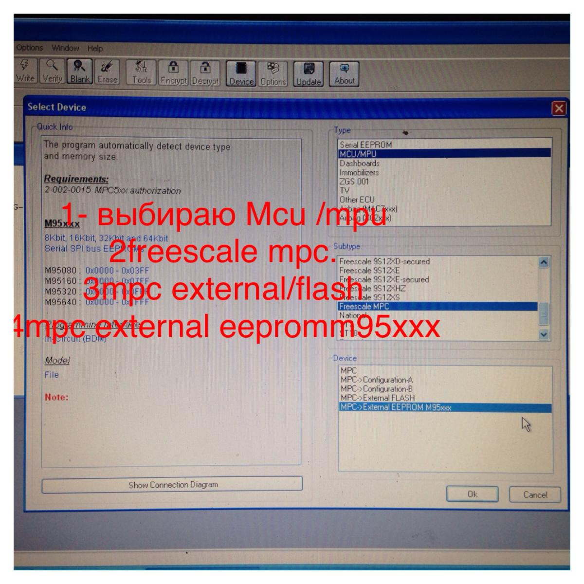

  11. Ребят поделитесь у кого есть eeprom и flash блок bosch моторола mpc556lf8mzp40 bmw e60 2,5 d 2006 спасибо
  12. Блок проливаем еепром льется без проблем , флаш с ошибками
  13. С нового Нет D CANa с собой Да работает, когда блок мертвый ставишь он начинает без конца жужжать

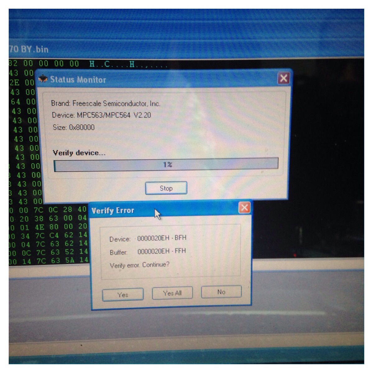

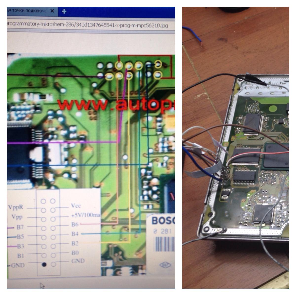

  17. Беда пришла в на сервис , приехал x5 e70 с Польши на эвакуаторе, машина не заводится , блок управления двигателя на связь не выходит, был в загашнике блок от е70 идентичный от 3литроврго дизеля, слили со старого блока eeprom залили в новый сделали синхру, ошибка по ews ушла , но машина не заводится , весела ошибка по низкому давлению в рейке, решили перелить flash , вот на этом наш новый блок превратился в кирпич, на фото виден порядок действий Прошу помочь, поделитесь рабочим дампом для данного блока
