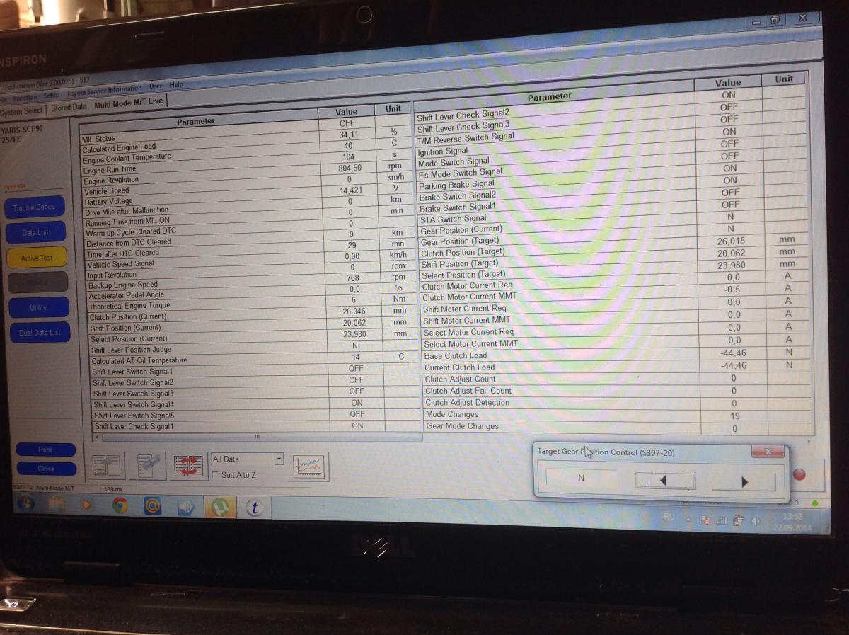

  6. с инициализацией я разобрался она прошла на панели загорелась нейтраль, но есть одно но! когда заводишь она моргает и не перестает моргать по часу. недавно менял сцепление на аурисе сделал адаптацию завел N поморгала 3 секунды и все нормолизовалось, а здесь не выходит. ктонибудь что то знает по ярису?

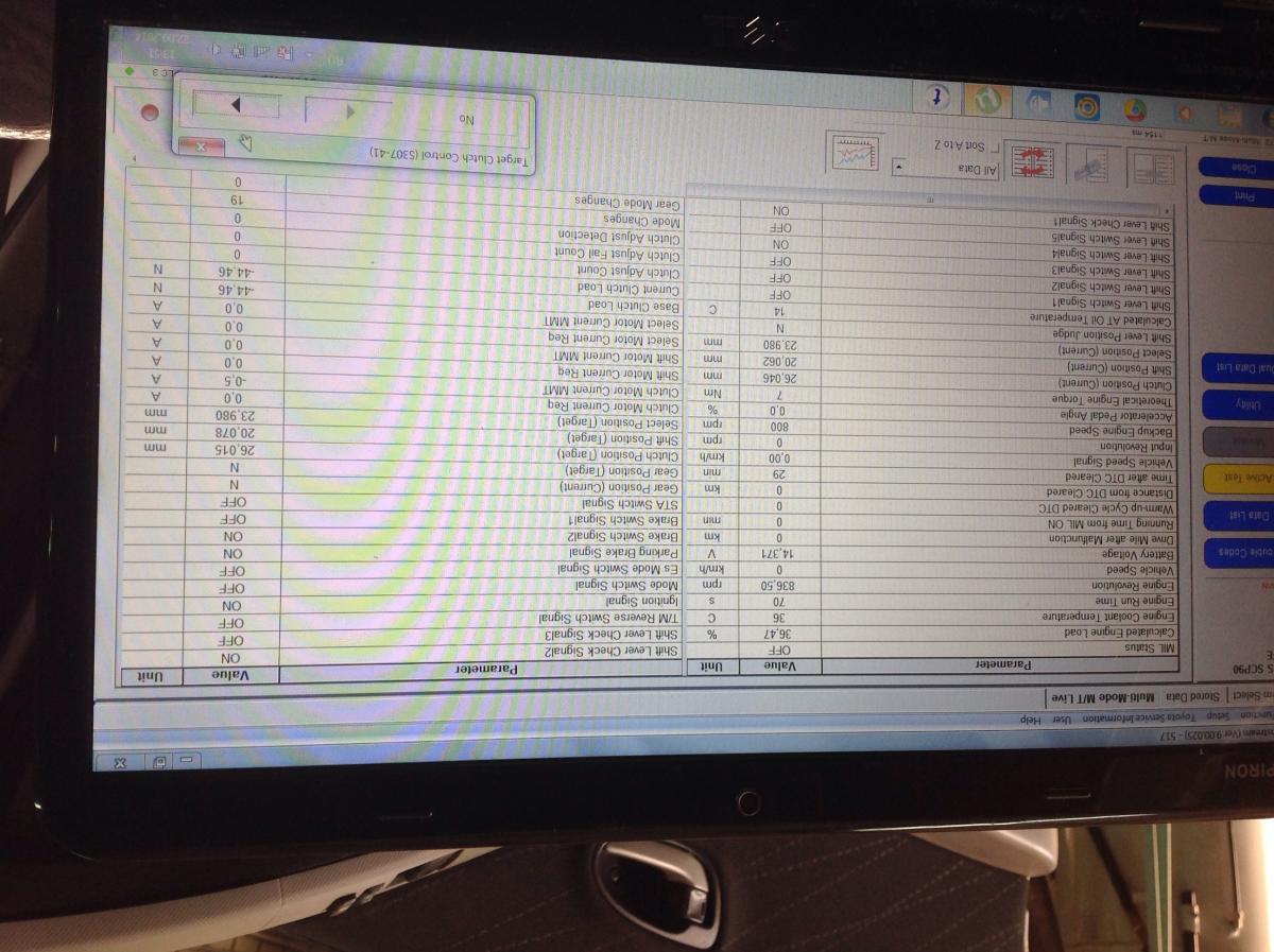

  8. адаптация не проходит не с компа не в ручную. а что за транзистор может сгореть, как и где его прозвонить? да дело в том что с коробки кроме сцепления ни чего не снималось.
  9. датчик выкрутил поставил в нейтраль, машина завелась но на панели не отображается N на ней вообще ни чего не отображается ни задняя ни первая, сканер видит положение рычага переключения, а текущее положение не видит.
  10. Спасибо, завтра буду пробовать)
  11. перемычкой тоже делали, мозги не видят текущую передачу. кроме коробки ни чего не снималось.
