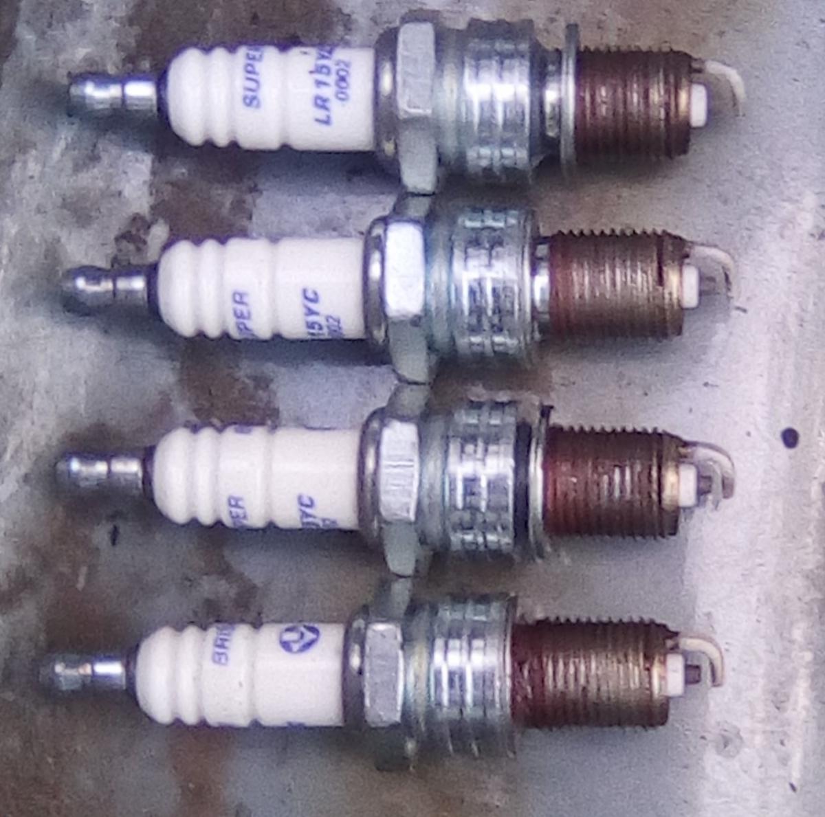

  13. фото новых свечей после пробега около 20км.(не тысяч) Газоанализатора нет. Дымогенератор показал подсосы в масляном щупе, под шпильками клапанной крышки, и под передней гайкой впускного коллектора. У лямбды трещины по изоляции проводов(такое бывает?). На холостых показания ДК от 0,45 до 0,55, хотя может не успел прогрется за 10 минут. А то что Вы, СДУ, пишете меня пугает), да и не валит она ни разу).
  14. Да, слегка коричневеют, белый налет сходит.Просто параноя говорит мне, что увеличеный нагрев камер приведет к преждевременной кончине клапанов. А вот скидывать головку я не хочу торопиться)
