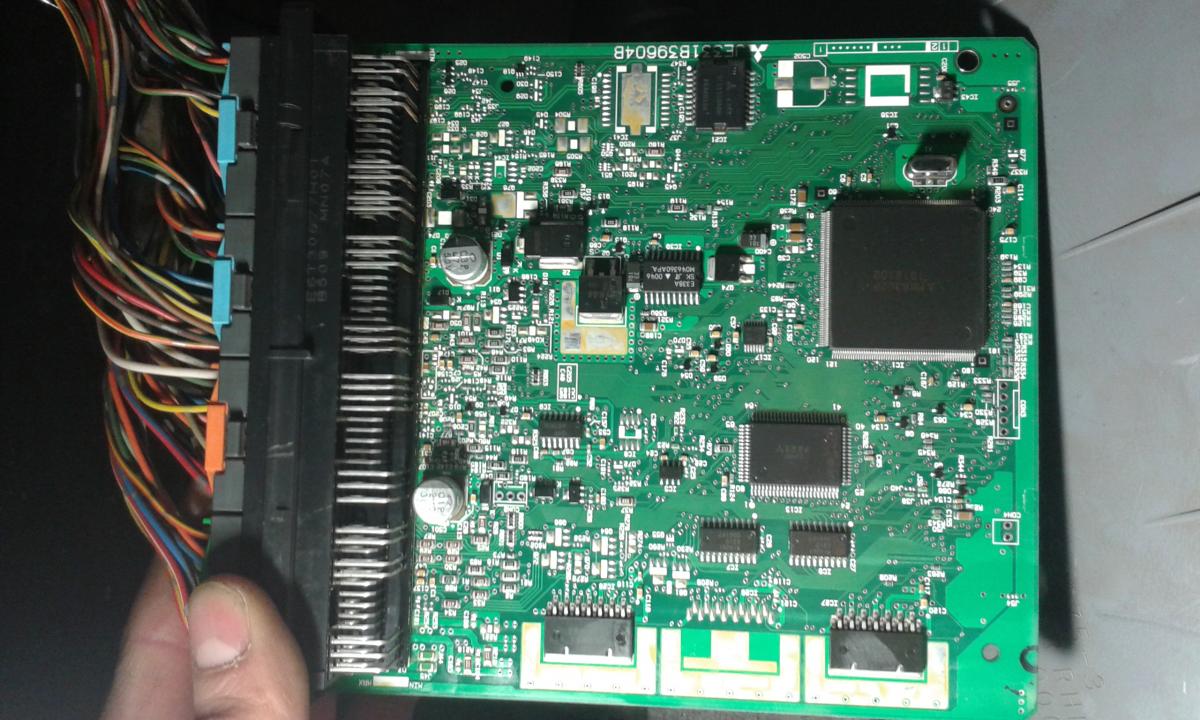

  1. Просадка питания катушек в итоге. Амплитуда сигнала на катушки в итоге нормальная.
  2. исключено и проверено.
  3. Я понимаю,я согласен,по толмуту там и сигнал должен быть пилообразной формы при исправных катушках. Просто вопрос в том-почему? Ключи на плате,одна нога через резистор-12 вольт питалово,вторая-выход на катушки,третья-вход и на нем я осциллой не вижу ничего вообще(MotoDoc 2). На ключи управление с чего? Пять вольт по плате везде есть. Вопрос не в форсунках вовсе,с ними все в порядке и драйвер форс ни причем абсолютно. Вопрос в отсутствии высоковольтной части.
  4. и что смутило? или я че не понял.
