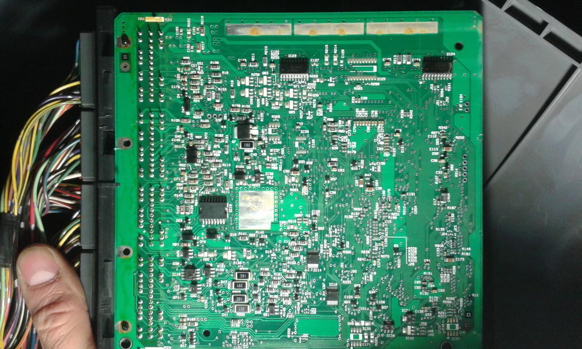

  3. Я понимаю,я согласен,по толмуту там и сигнал должен быть пилообразной формы при исправных катушках. Просто вопрос в том-почему? Ключи на плате,одна нога через резистор-12 вольт питалово,вторая-выход на катушки,третья-вход и на нем я осциллой не вижу ничего вообще(MotoDoc 2). На ключи управление с чего? Пять вольт по плате везде есть. Вопрос не в форсунках вовсе,с ними все в порядке и драйвер форс ни причем абсолютно. Вопрос в отсутствии высоковольтной части.

  5. Автомобиль lancer cedia CVT,2001 год..По словам клиента заглохла ни с того ни с сего и не завелась. На диагностику выходит,ошибок нет. Сигналы с датчиков положения колена и распреда есть-в норме,управление форсунок есть,топливный есть,искры нет ни в одном,управление на катушки черти-че(прямоугольный сигнал в амплитуду 2В.) Направьте? Комп вскрыл,визуально ничего нет,ключи на катушки все разом бы не умерли,тем не менее проверил-живы,что ключами может управлять? Фазы в норме и по меткам,и по осциллограме.
