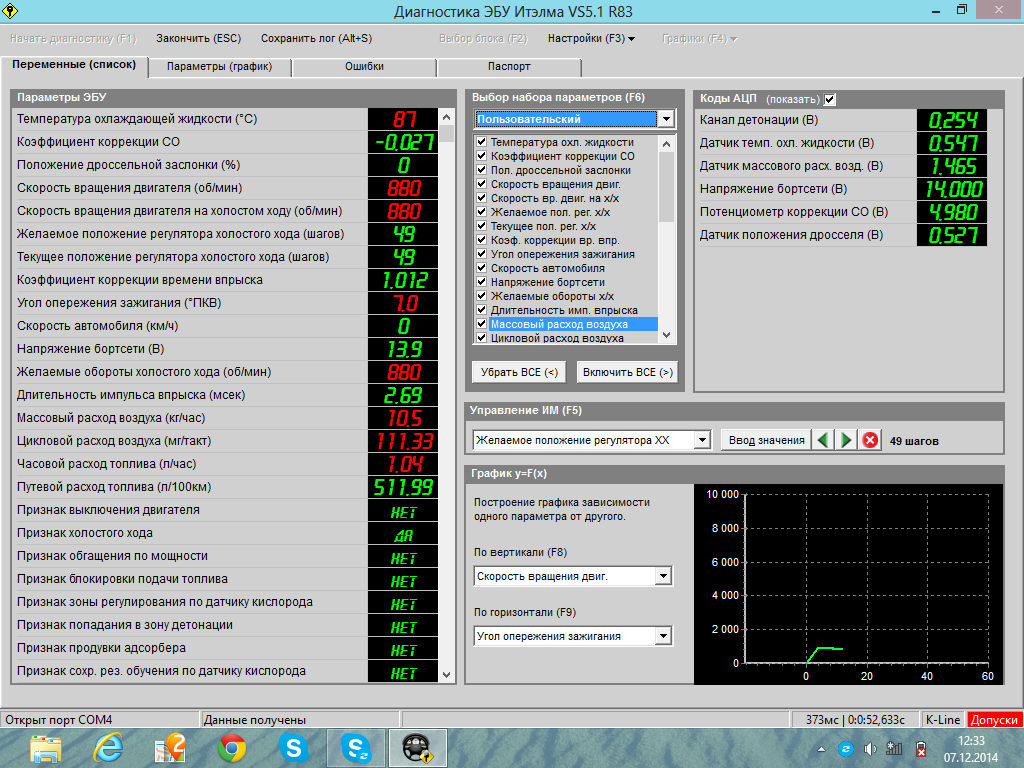

  1. выше была родная проша. а последний скрин 116\v5v13l05 (LX) на холостых меньше 1.1 не показывает, сначала 1.5 до 1.1 - минут через 10

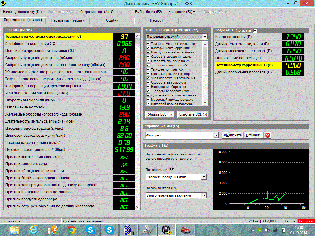

  2. Здравствуйте. Наконец руки дошли написать, поменял Дмрв откатился на родную прошивку, теперь на скрине показывает увеличенный коэф времени впрыска(должно быть 0,76-1,24), как я понял это где-то из за подсоса (или из за другой прошивки?). И цикловой расход уменьшен (должно быть 82-87), чем это всё грозит? УОЗ не регулировал, после замены ДМРВ, отката на родную прошу и переоткрутки закрутки РХХ все нормализовалось, это все что я делал, до регулировки СО еще не доехал И еще больше 30 литров заливаю, бензин через дырку где-то в бензобаке немного протекает снизу. Это подсос может быть ?
  3. если тестером мерить то 1.06-1.07 в желтый и зеленый провода
  4. видать и правда дмрв умер, эталонный угол опережения для моей тачки 10-20, у меня средний показатель 21 на Холостом, попробую сначала датчик ДМРВ поменять, если не поможет заеду на 5-10 градусов УОЗ отрегулирую всем спасибо за участие :) не заведенная, средне прогретая, и хорошо прогретая
  5. дмрв в логе плавает 1,19-1,45
  6. обнаружил ДМРВ на скрине 1,25 а вот что в нете 1.01...1.02 - хорошее состояние датчика. 1.02...1.03 - не плохое состояние. 1.03...1.04 - ресурс ДМРВ подходит к концу. 1.04...1.05 - предсмертное состояние, если негативных симптомов нет, то эксплуатируем дальше. 1.05...и выше - пора заменить ДМРВ. это он у меня совсем дохлый ?

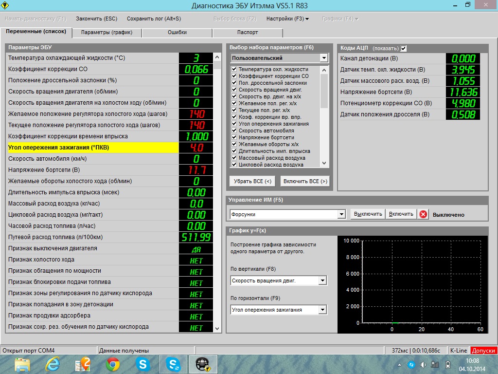

  7. уже поставил, трабла в том что мне кажется жрет бенз, я позже напишу если так, щас поставил новую прошу проверю, спасибо очковал чето спасибо, протестю новую прошу
  8. пока нормально +6, республика башкирия, прошлую зиму грел каждые 2 часа по 10 минут при -30, на третий час замерзала и без шаманства не заводилась, это просто достало уже поэтому написал, понимаю что не нормально но прошлой зимой не до этого было сейчас расход 10+ поэтому выложил скрин, летом тоже 10+ литров расход
  9. ваз 2114, 2004год, vs 5.1, 2111-1411020-72 родная проша v5v13l05 сейчас V5D13V93-72NEW II Здравствуйте. подскажите пожалуйста что не так по скрину? большой расход и плохо заводится зимой, при - 30 нужно каждые 2 часа греть, утечки нет, акк нормальный с новой прошей вроде как пободрей в плане заводки, этой зимой еще не проверял, со старой прошей было все плохо
  10. ваз 2114, 2004год, vs 5.1, 2111-1411020-72 родная проша v5v13l05 сейчас V5D13V93-72NEW II Здравствуйте. подскажите пожалуйста что не так по скрину?
