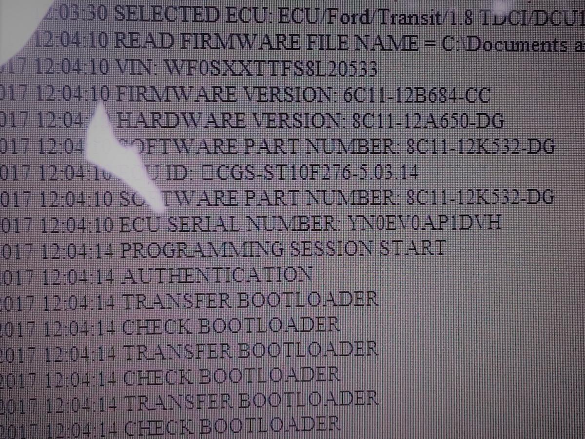

  5. Ищю сток. Ford_Transit_7_2.2_TDCi_2008_103KW 140лс_Visteon Проблема в том что залит кривой ЕГР ОФ , при снятии любой фишки ошибок нет.На просторах нашол вот это но Kess ругается на размер. Иденты блока на картинке Ford_Transit_7_2.2_TDCi_2008_Turbo-Diesel___103KWKW_Visteon__8C11_-_12A650_-_DH_6C11_-_12K532_F208.bin
