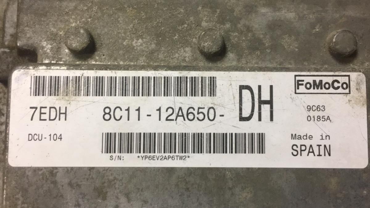

  11. Парни, нужен бутовый софт от DCU104 Ford Transist 2.2 TDCI (ST10F276), любой. понимаю , что все лупят по розетке. Некто неудачно затюнил, машина пердит-еле едет, даже IDS-ом завод не пролить. Галета только иденты берет... лейба 8C11-12A650-DH P.S. Через бут хоть черта пиши

  13. Да-да, BDM-100 прописать flash, eeprom и потом опция "посчитать CS" Так и не ответил - заводится? Сама приехала ли на веревке? А то может быть ABT-tuning? P.S. А другие блоки видятся диагнозой?
  14. WinOls не ругается на CS А вариант залить обратно BDM-100 и там все пересчитать? А вообще заводится?
