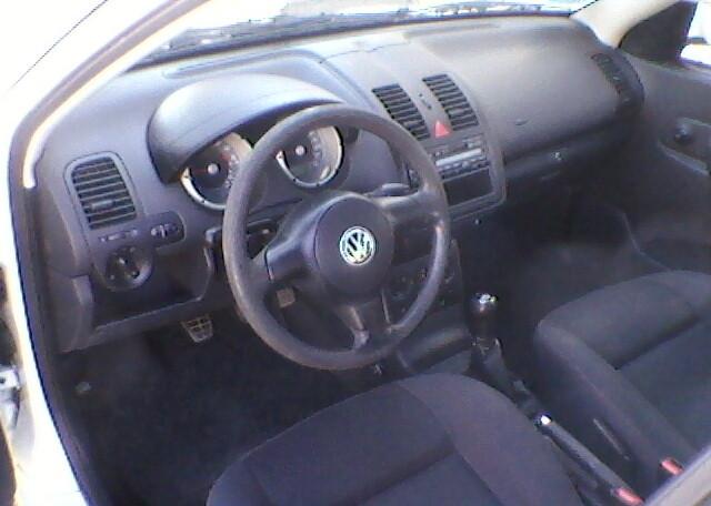

  4. Может кто подключал Starline B9 в Поло 2000 г ТДИ 1.9,универсал, интересует где взять сигнал с тахика, все подключил кроме этого провода и еще почемуто не показывает ручник включен или нет и температуру двигателя показывает "HI",может его просто стяжкой к патрубку прикрепить а не к двигателю!Фото прилагаю.
