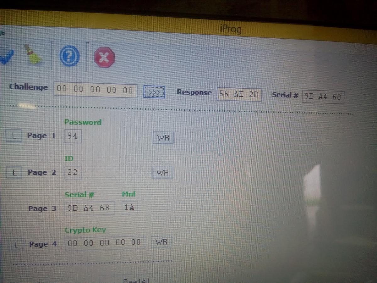

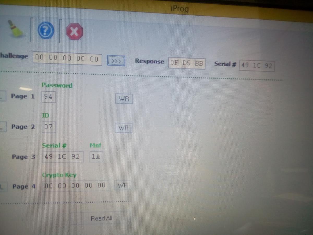

  4. дополнение посмотрите пожалуйста дампы smart 93c86 исх.bin smart 93c86 key1+.bin
  5. Приветствую всех! Возникла проблема с вышеуказанным автомобилем. По обд не получилось положить заресетить и прописать смарт. Снял смарт блок положил туда iprogom ключ от филдера, зажигание включается, но защелка молчит лампа сикьюрити моргает, дописать чистый не получается новый по низкой не прописывается. может кто делал подобное авто? не охото лезть за печку...правый руль до 10 года всегда делался по обд без проблем...
