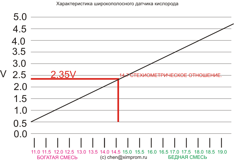

  13. Ребята зачем тему засираете?!??! Блин не зашел дня два , а тут такое!?!??!Dmitriuk пожалуйста подумай прежде чем писать в данной теме. Хочешь разобраться в работе датчиков кислорода итд.Создай другую тему. Датчик кислорода-----ОБЩЕЕ НАЗВАНИЕ. Зачем прицеплятся к словам. Датчики бывают узкополосными(рисунок один)----датчик состава топливовоздушной смеси(Air\Fuel ratio meter) Бывают с одним,2,3,4 проводами.1 провод: на проводе сигнал, минус через массу. 2 провода: сигнал и земля. и так далее. В основном сейчас датчики с 4 проводами: синий -сигнал,белый -масса, и два черных на подогрев. Выходная характеристика узкополосного датчика изображена на рисунке один.На сигнальном датчике изменяется напряжение от 0 до 1 вольта.(может быть от 0 до 5) Эти датчики стоят до катализатора на выпуксном коллекторе. На языке диагноста B1S1( Bank 1 Sensor 1),B2S1( Bank 2 Sensor1). Если ты профессионально занимаешся диагностикой , то я бы постиснялся задавать такие вопросы. Про те датчики которые ты говоришь это датчики остаточного кислорода,ставятся после катализатора,для того чтобы следить за его эффективностью! B1S2 , B2S2. Про диагностику датчиков кислорода и катализаторов писать небуду. Датчик широкополосный(рисунок два)----датчик состава топливовоздушной смеси(Air\Fuel ratio meter) Здесь все гораздо сложней. Датчик способен измерять действительное соотношение топливовоздушной смеси в широком диапазоне (от бедной, до богатой). Выходное напряжение датчика не показывает богатая/бедная, как это делает обычный датчик кислорода. Широкополосный датчик информирует блок управления о точном соотношении топливо/воздух, основываясь на содержании кислорода в выхлопных газах. Устройство очень похоже на обычный датчик кислорода. Но датчик кислорода генерирует напряжение, а широкополосник генерирует ток, а напряжение постоянно(напряжение изменяется только в текущих параметрах на сканере).Блок управления задаёт постоянную разность напряжений на электродах датчика. Это фиксированные 300 милливольт. Ток будет генерироваться такой, чтобы удерживать эти 300 милливольт, как фиксированное значение. В зависимости от того, бедная смесь или богатая направление тока будет меняться Никто не шифруется. Задавай вопросы нормально.

  16. Injector OnLine будет работать с ШДК LM-1 ?????? или только с LC-1????
