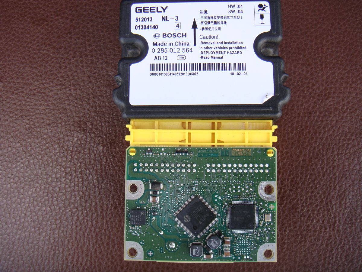

  1. Блок по диагностике Autel 508 не выходит на связь, первоначально до всех считываний и манипуляций выходил.
  2. Тот что считал и сохранил как ори дамп не работает, лампа аэрбега горит на панели, правильно понимаю нужен от другова блока с такими идентами dflash?
  3. Немного пред истории: 1.Дилер приговорил блок SRS замене(нестираемая ошибка по блоку) на связь выходил. 2.Принесли блок снятый с авто(клемму с аккума при снятии не снимали) 3.Подключился согласно мануалу к блоку как закрытый R7F701A003(фото) программа прочитала предложила удалить краш,что и сделал(файл прилагаю) 4.Присоединил к авто блок, но не прикручивал к кузову на 4 болта, ошибка никуда не ушла. 5.В этом же мануале нашел такой блок с такими же идентами (открытый проц., сразу не увидел) подсоединился. Программа прочитала и предложила восстановить данные. Сделал это и подключил к авто, результата нет, и блок не выходит на связь. 6. Что сделал неправильно: не прикрутил к массе блок SRS? залил прогой кривой дамп т.к. первый раз подключился как закрытый? или нужно было снимать блок с авто с отключенной клеммой? не пойму, запутался. Ребята, есть у кого-нибудь советы по этому поводу. Geely Atlas.rar
  4. Всем привет, Geely Atlas 2019 года почистил краш дату на блоке SRS Bosch 0 285 01 564 (файл прилагаю, то что сейчас записано в блоке) вероятно после этого блок перестал выходить на связь. Ребята есть у кого-нибудь чистый дамп DFlash чтобы вернуть данные и блок определялся по диагностике. Geely Atlas.rar
