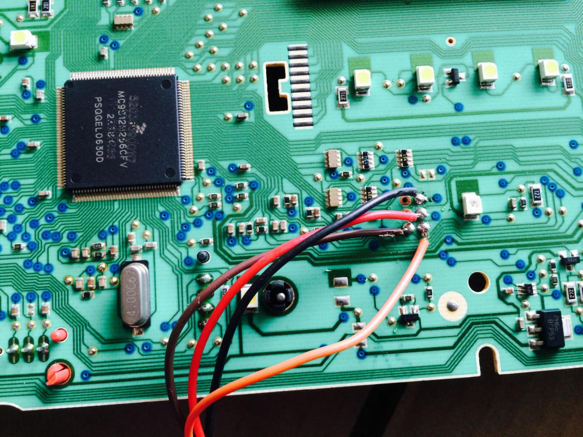

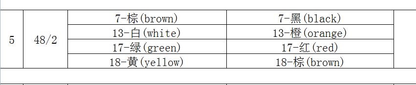

  4. если кому то интересна распиновка китайского ДП3 для подпайки на щиток Рено Лагуна 2 II hcs12. После того, как правильно подпаялся, все сделал красиво за 5 сек, и ничего не запалил )) Спасибо тем, кто поддержал!
  5. Спасибо!Благодаря отзывчивым людям нашел правильную рапиновку по цветам.

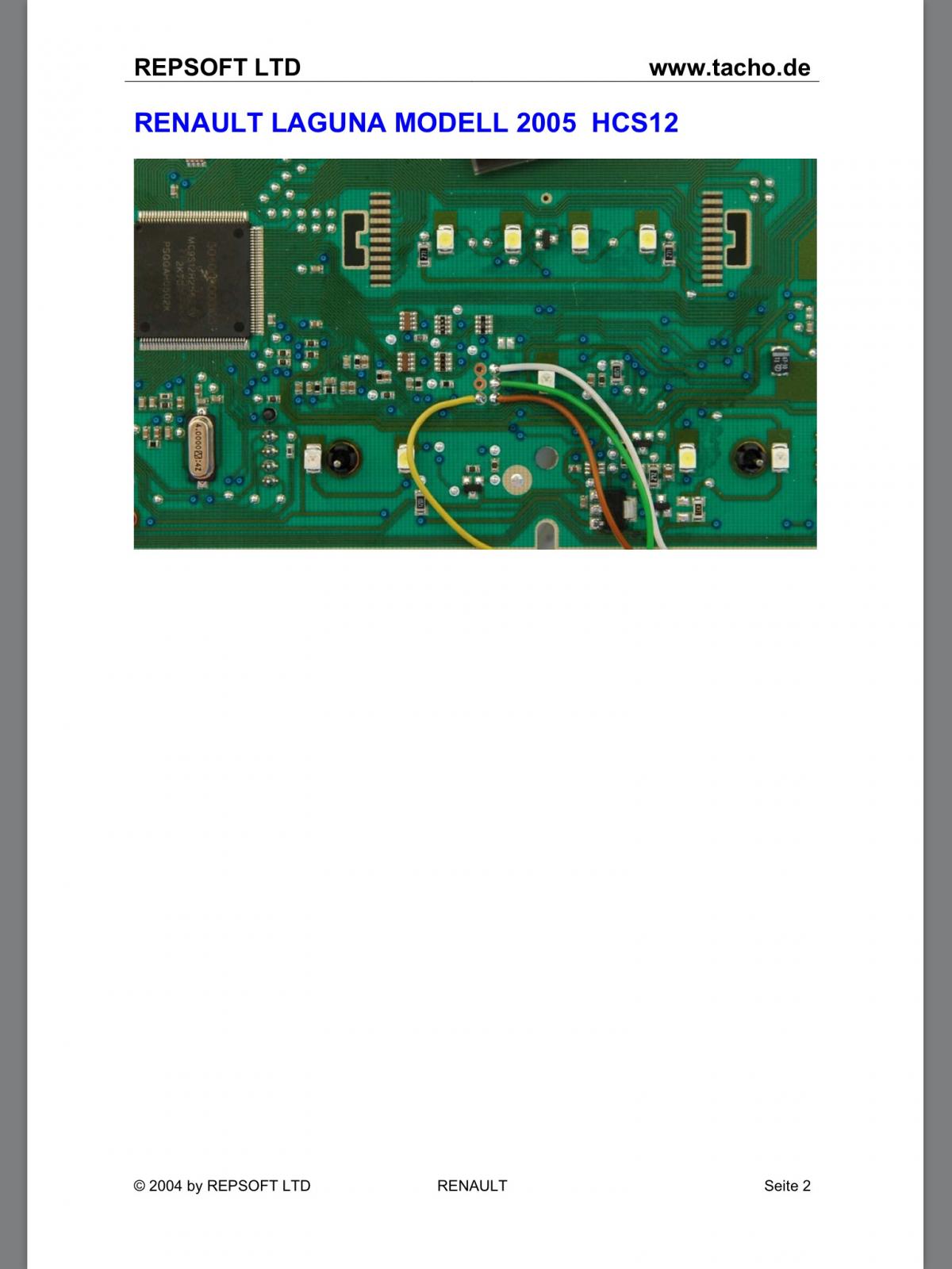

  6. Доброго времени суток! Заранее извиняюсь, если такой вопрос уже обсуждался и не переходить на личности, я это плохо переношу)) Имеется Лагуна 2006-го года, 1.9dci 130лс с чипом hcs12. Кто подскажет как китайским ДП3 правильно припаяться к этой приборке? В инструкции ДП3 провода другого цвета, желтый, красный, зеленый и белый. На моем фото другие. По факту, в штекере #48 провода других цветов, как на фотке, которую выложил. Сфоткал то, что у меня. Пробовал разные комбинации подключения, но безрезультатно. В одном случае приборка пощелкала, но опять выдало ошибку подключения.
