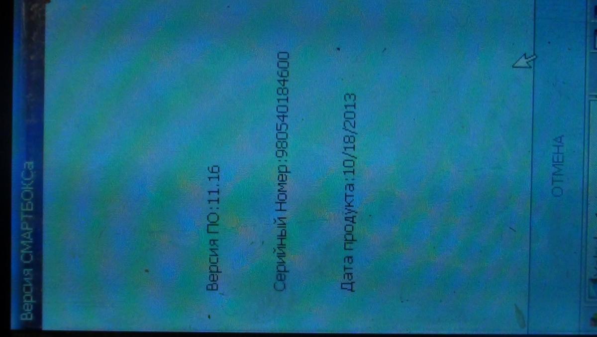

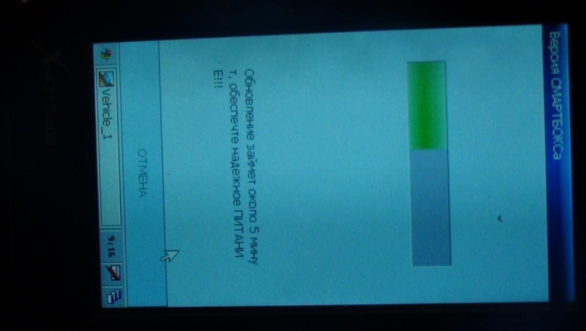

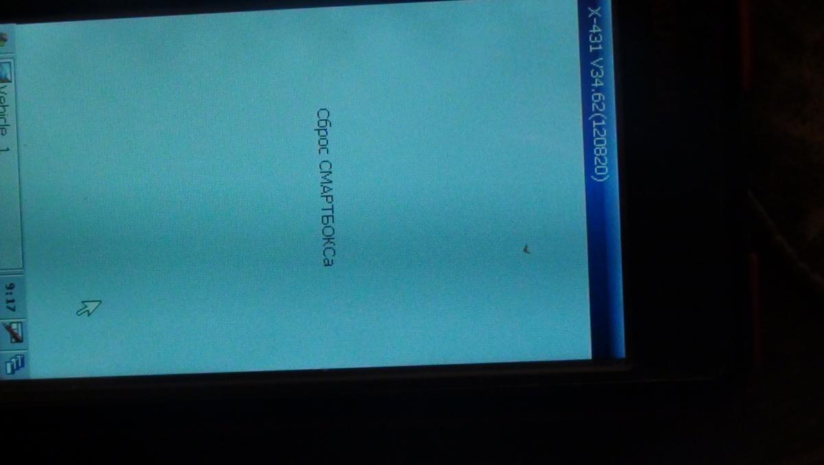

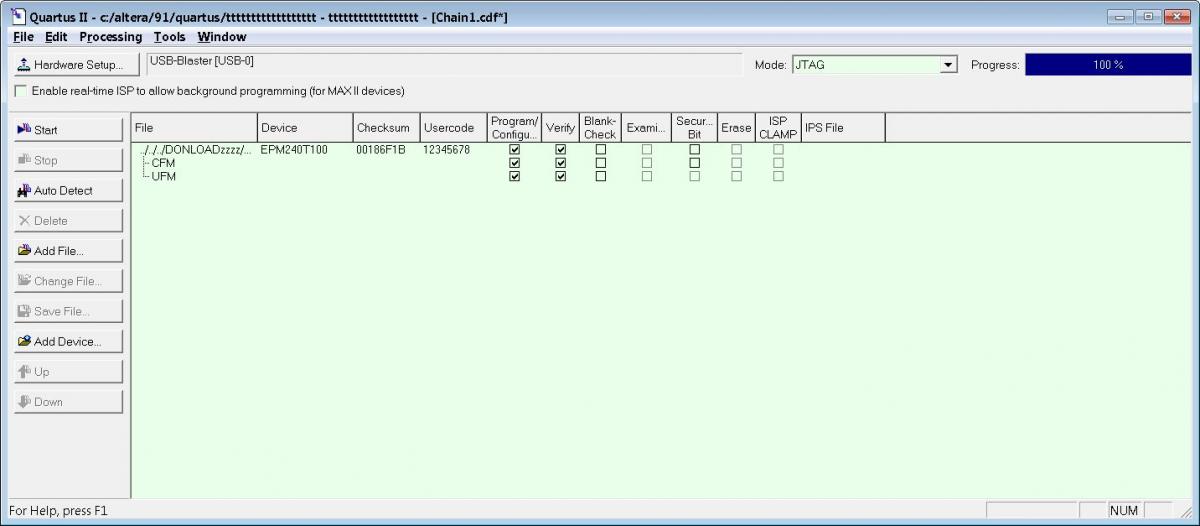

  1. Получилось!!! Получилось оживить бокс, благодаря Сергею (sergej-ko), помог прошивкой на EPM240T100C5N для диагуна. В программаторе квартуса добавляем наш файл *.pof и нажимаем Start и пошла прошивка. Далее по блютузу обновился бокс, на дисплее появился серийный номер. Зашел в раздел Audi, проверил различные тесты, отчетливо было слышно как работают реле...
  2. УРА!!!!!!!!!!!! Наконец удалось оживить бокс, благодаря Сергею (sergej-ko), помог прошивкой на EPM240T100C5N для диагуна. В программаторе квартуса добавляем наш файл *.pof и нажимаем Start и пошла прошивка. Далее по блютузу обновился бокс, на дисплее появился серийный номер. Зашел в раздел Audi, проверил различные тесты, отчетливо были слышны щелкивание релюшек...

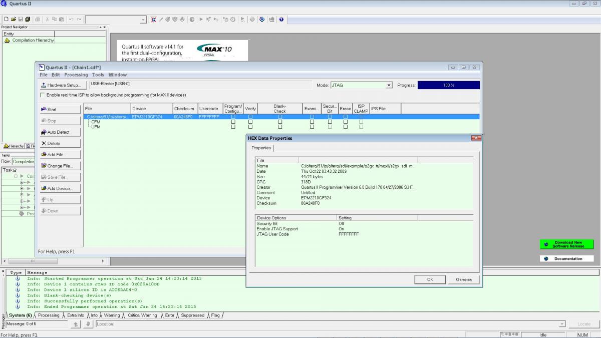

  4. Ссылки на ПО: (нужна регистрация) https://www.altera.c...-SWD-MP2-102-PC MAX + PLUS II базовый вариант 10,2 Программное обеспечение https://www.altera.c...nl-sw-index.jsp Quartus Version 9.1
  5. Если не получается прочитать прошивку Quartus II в окне "Программера" поставив галочку на Examine, то можно прочитать конфигурацию старым ПО - Max+Plus II, здесь: http://radiokot.ru/forum/viewtopic.php?f=20&t=55722 .

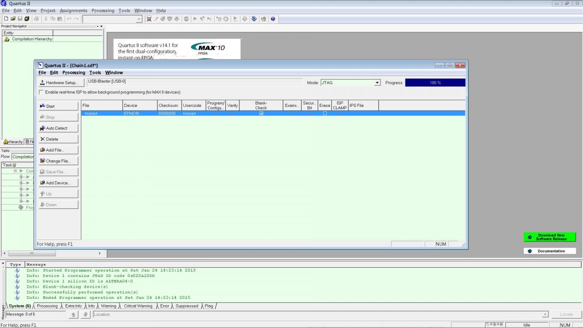

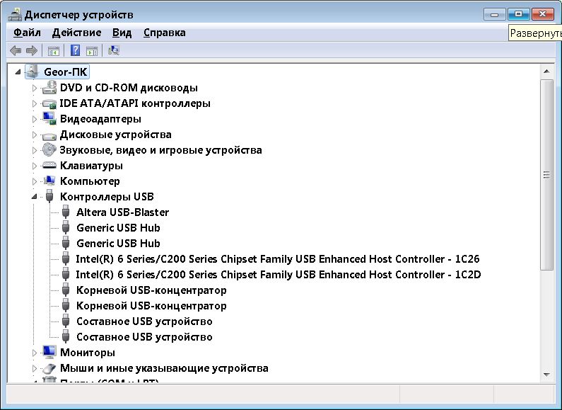

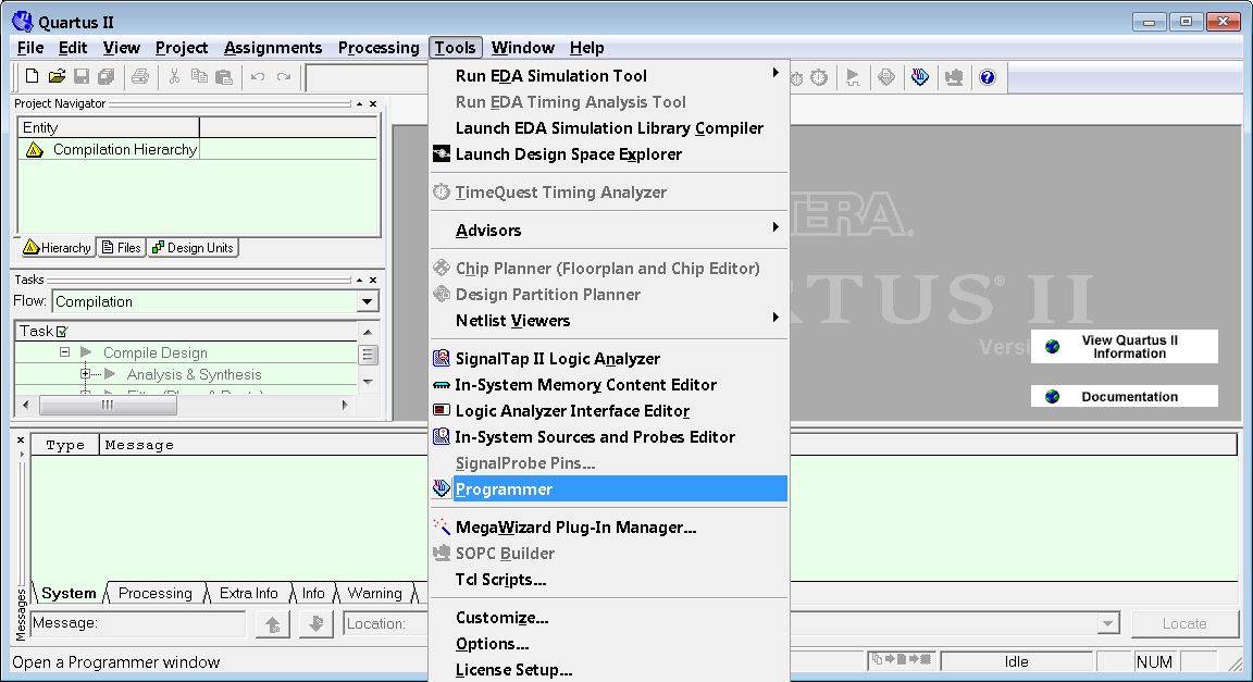

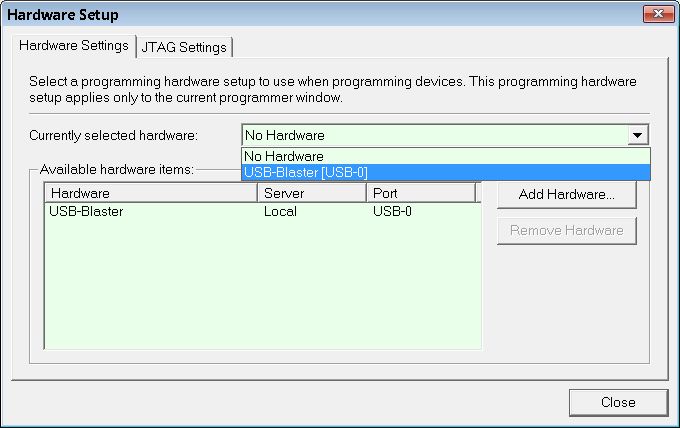

  6. Для считывания дампа можно применить USB Blaster (ALTERA CPLD/FPGA Programmer) нужно установить дрова, взять из C:\altera\91\quartus\drivers Перед этим скачать и установить Quartus II 9.1 не выше (1,5 гигабайт) При запуске Quartus II 9.1 - необходим связь с интернетом. В меню "Tools' ищем строчку:Programmer и открываем нажимаем Hardware Setup и попадаем в окно где выбираем USB Blaster. или LPT. Нажимаем "Close" и возвращаемся в окно "Программера". В окне "Программера" нажимаем "Auto Detect" и определяться наша ПЛИС Ставим галочку в Blank-Check (проверки ПЛИС на отсутствие загруженной в нее конфигурации) и и нажимаем "Start". В основном окне Quartus, снизу в четвертой строке будет показано есть ли загружена информация: "Info: Device is not blank", у меня пустая ПЛИС- "Info: Blank-checking device(s)" После проверки ПЛИС на "Blank-Check" выбираем в списке строчку с текущей ПЛИС и нажимаем слева кнопку "Change File..." и открываем файл с расширением .POF (C:\altera\91\ip\altera\sdi\example\a2gx_tr\maxii) В окне "Программера" правой кнопки мыши на строке с текущей ПЛИС вызываем контекстное меню и выбираем в списке "Properties". Откроется окно "HEX Data Properties" В окне видно: "Security Bit" - отключен, "Enable JTAG Support" -поддержка JTAG включена
  7. Просьба: считать дамп с EPM240T для X-431 Diagun , и выложить здесь, что бы в дальнейшем можно оживлять "пустые" EPM240T. Для это нужно иметь: - рабочую плату X-431 Diagun -Altera USB-Blater или ByteBlaster или др. -Quartus II 9.1 Web Edition Может быть установлен бит защиты на EPM240T , что бы это узнать есть описание на http://electronix.ru/forum/index.php?showtopic=110956&st=0
  8. Не отсоединял 2 ногу (RX) от EPM240T, бросил перемычки от от SP3232EEN 9 и 10 ноги к процессору 99 и 98 соответственно. В файле DOWNLOAD.ini убрал "6.2" , сохранил на флешке и вставил в смарт. При тесте авто произошло обновление бокса. После снятия перемычек , восстановления файла DOWNLOAD.ini - смарт опять не чувствует бокс: вместо номера: "Пожалуйста, выйдите из диалога....".

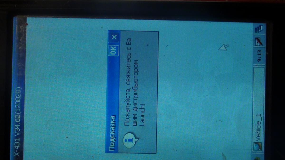

  9. Отсоединил 2 ногу (RX) EPM240T, подсоединил от SP3232EEN 9 и 10 ноги к процессору 99 и 98 соответственно и получил по Блютузу связь смарта с боксом: -появился номер бокса: 9805401***** -произошел сброс бокса -выскочила подсказка связаться с вашим дистрибьютором LAUNCH

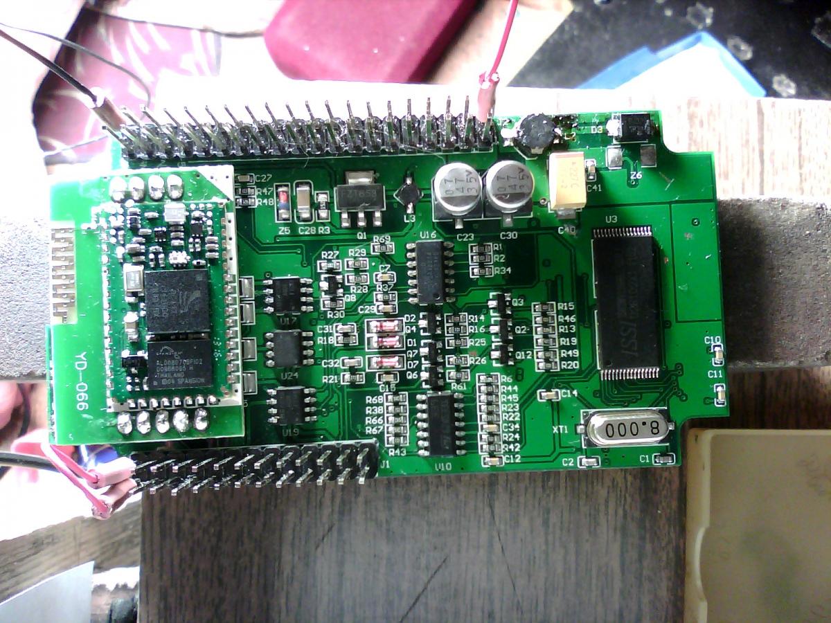

  10. За прошедшее время поднял тему (http://www.ejtag.ru/viewtopic.php?f=9&t=688&p=7350#p7350 EPM240T (EPM240T100C5N) Altera,программируемая логика) на форуме, специалистов по прошивке микросхем, где посоветовали "Если не установлен бит защиты, то возможно считать" для этого нужен Altera USB-Blater или ByteBlaster, Pickit 3 USB и +Quartus II 9.1 Web Edition. Большая просьба, может у кого есть возможность с рабочего тела считать дамп с EPM240T , что бы вдальнейшем оживлять "пустые" EPM240T.

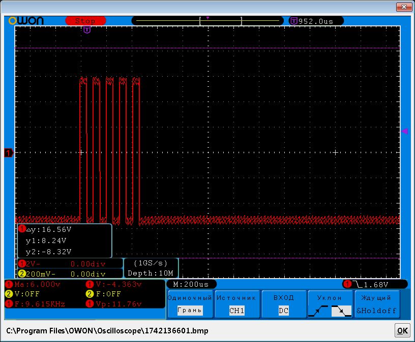

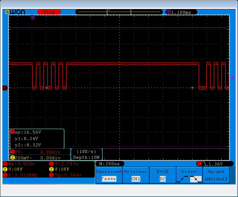

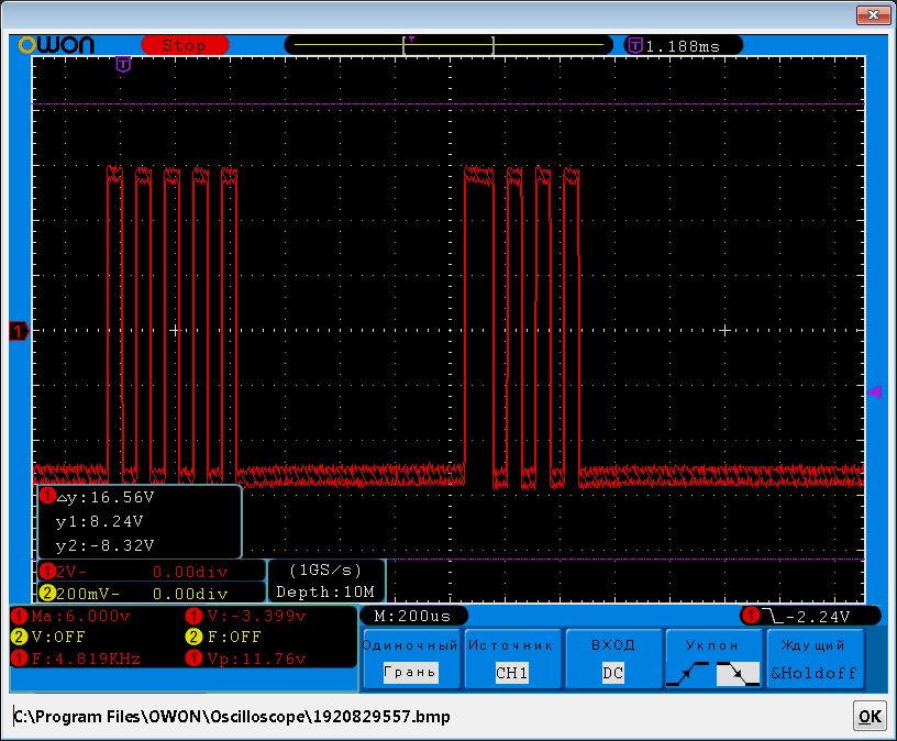

  12. Плату с процессором отсоединил от платы релюшек и подал 5 вольт (совет sergej-ko ) и Select соединил с GND, только при помощи кембриков и подобранных к ним проводов. После подсоединения БП к плате бокса 5в. на смарте включил демо режим. Проверка через BT. На микросхеме SP3232EEN на 8 ноге RS-232 INPUTS (осцилограмма), на 9 ногах импульы есть. На 10 и 7 нагах (TX) отсутствуют, ( смарт не определяет номер) ...
  13. Подключил 11 tx и 12 rx ноги к процу (LPC2368FBD100) ногам: 98 и 99, импульсов от процессора нет...

  16. Соединил смарт и бокс кабелем, после подачи питания на бокс, на смарте включил демо режим. На микросхеме SP3232EEN на 13 ноге RS-232 INPUTS были импульсы (осцилограмме), на 8 ноге импульсов нет (на обоих ногах -5,3 уровень). На 12 и 9 ногах (logiс outputs) 3,3v .
  17. LPC9107 8-bit microcontrollers, отсоединил 9 RXD ногу, подал питание на бокс, осцилом на 6 TXD импульсосв нет (3.3в), между LPC2368FBD100 и EPM240T100C5N по RXD обмена нет. 9 RXD ногу опять подсоединил - без изменений ( смарт не определяет номер)

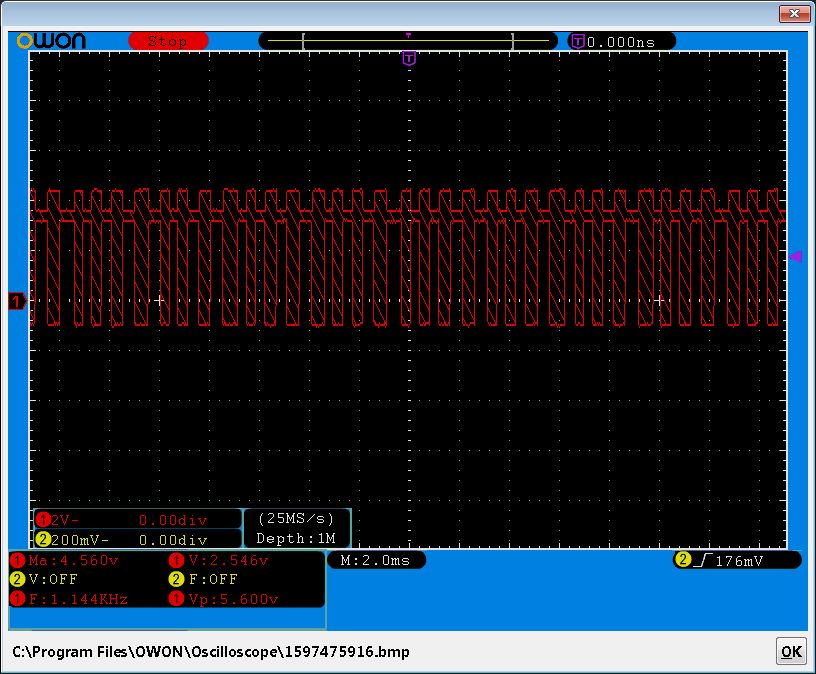

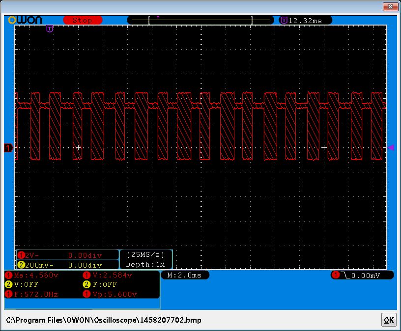

  19. ...решил отдельную тему создать, что бы не усложнять ветку http://www.auto-bk.ru/forum/topic/22143/ . Приобрел LAUNCH X431 Diagun с симптомами отсутствие связи основного блока и адаптера по блютузу и через кабель. Потребление при подключению к блоку питания (12в) у адаптера завышенное 800 ма. При осмотре платы нагревался U1 SPX1117 , после выпайки SPX1117, обнаружил короткое по линии V DCDC (3V3) по всей плате ( или ноги у процессора 13, 42,84). Подал 3V3 по шине , появилось небольшое нагревание EPM240T100C5N. Снял EPM240T, короткого по шине V DD 3V3 не стало. Поставил (приобрел на алиэкспресс) микросхему EPM240T100C5N, смартбокс стал реагировать на блютуз соединение: Установки- -жди пока моргает -ОК -горит синий. Но "DEMO-OK -покажет S/N -мигает красный" не определяет S/N , а пишет: "Пожалуйста, выйдите из диалога....". При поиске по папкам смарта мигает синим на смартбоксе. Через кабель смартбокс не определяется. Замерил обмен процессора LPC2368FBD100 с SN74HC02: напряжение на 17 -3,3в. 18-1,0в. 19-1,4в. 20 и21 по 2,8в. На 20 и 21 ноге LPC2368FBD100 снял осциллограммы. Появилась мысль - кабель от смарта подключить напрямую к процессору LPC2368FBD100 бокса... Какие будут предложения, спасибо.
  20. Замерил обмен процессора LPC2368FBD100 с SN74HC02: напряжение на 17 -3,3в. 18-1,0в. 19-1,4в. 20 и21 по 2,8в. На 20 и 21 ноге LPC2368FBD100 снял осциллограммы...
