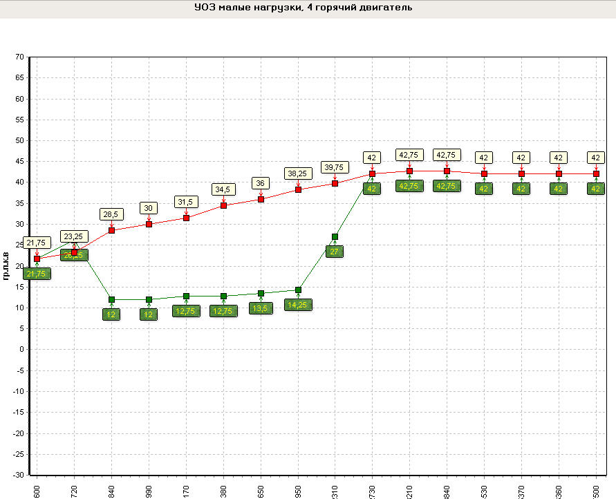

  16. Какой именно исходник, считанный с ЭБУ? Так он и есть Е-2, с автором знаком.
  17. Маску ошибок по ДК2,его нагревателю и по эффективности катализатора. ХХ приподнял, жизнь покажет. У завода есть несколько причин, основная нормы экологии .
  18. Естественно присутствует такой угол в серийке. Прошивка не с помойки, но неудачная, одна из первых проб. УОЗ причесал, маску по ДК 2 прибил, пробуй. тас, звенеть навряд ли будет...
  19. Ну-ну, пофлуди, если так необходимо для набивки постов... Тебя просили скрины, где всё плохо предоставить, не видно пока. Вот тут на малых нагрузках не нравится?
